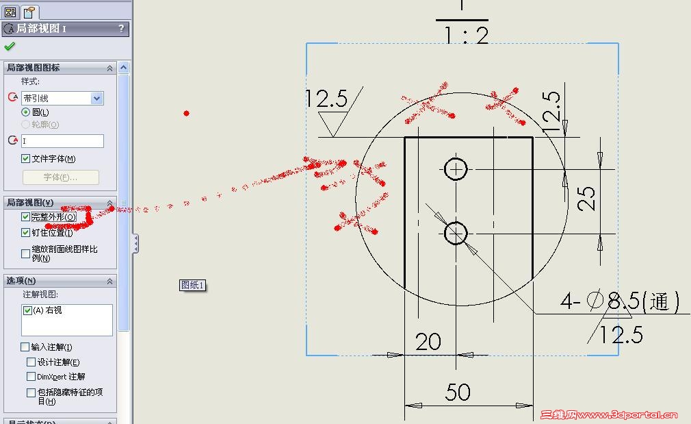

如题8 w" i0 a9 D+ [! c' }) Y; w
想去除局部视图的轮廓边线+ M9 E5 e$ Z' a
不知道怎么搞
. e7 b; k, {8 Y3 Q4 D( k) b( D: r请高手指教~~* e3 K$ K, J. W3 P& |8 n, H  ^. F
谢谢~~

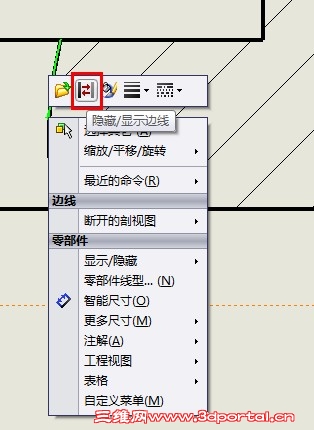

楼主是要去除切边吗?选中相应的视图右键-切边-切边不可见即可。
 楼主| 发表于 2011-9-27 12:33:00 | 显示全部楼层 来自: 中国广东深圳
给局部放大图的时候
, [, C. E% S& n/ o/ W$ y不是要画个轮廓吗, X7 W" U/ Z! @0 R, t- r; N0 m
这个轮廓在详图上也有
3 U; d+ k$ T7 p/ m  d能不能把这个轮廓去除?

baijunge 发表于 2011-9-28 07:56 http://www.3dportal.cn/discuz/images/common/back.gif
# U! `1 e8 w7 E$ ?! g- [! \! q
  _: z/ [: \1 r1 @* }: q- w

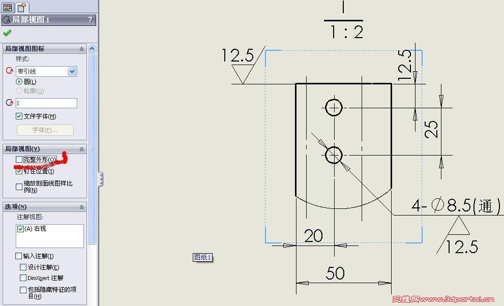

不知你说的是不是指这个!6 _6 H/ y) N* T% b* p1 o
取消 完整外形 选项即可。
发表于 2011-9-28 08:23:55 | 显示全部楼层 来自: 中国浙江金华
点右键,有隐藏命令。- S4 ^% ?+ o5 N+ Z  l0 i

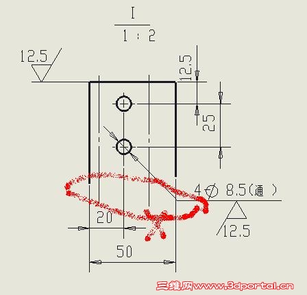

 楼主| 发表于 2011-9-28 11:06:49 | 显示全部楼层 来自: 中国广东深圳
7# xftqb
" p) }4 v$ V2 X7楼说的正是我想隐藏的
6 u$ G9 V9 o( @  R不过不是完整外形的那一点线我也不想要
6 A5 y9 ~5 X7 i" [! P5 [怎么办?

按制图规范,应该有这个线条的吧,是细实线!要不你点右键看有没有“隐藏”命令。
