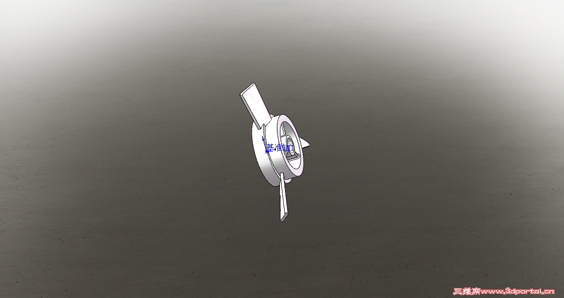

 楼主| 发表于 2011-9-28 10:46:34 | 显示全部楼层 来自: 中国陕西西安
零件1.JPG 参照图片

发表于 2011-9-28 15:11:40 | 显示全部楼层 来自: 中国辽宁盘锦
本帖最后由 阿帕奇 于 2011-9-28 15:15 编辑 + i1 ]1 U0 A% J6 O6 p
7 q: B% s+ T) h2 n
先沿正方向按拔模角投影,取页片最大轮廓线,然后光顺,再将各光顺线连上,连接线段再投影圆周上,再将所有面用分割线切开,然后沿分割线倒拔模角。内部从大头做两个芯子即可。
发表于 2011-9-28 15:13:47 | 显示全部楼层 来自: 中国辽宁盘锦
还有这样的造型能不用就不用,用图纸先按分模线做好上下两半,各自倒拔模角,那样好做的多。我们以前做模具模型时几乎都是重新制作模型,零件模型几乎不用
 楼主| 发表于 2011-9-28 15:18:58 | 显示全部楼层 来自: 中国陕西西安
有点晕,有没有附件或设计树
发表于 2011-9-28 15:23:38 | 显示全部楼层 来自: 中国辽宁盘锦
没有,谁有兴趣做,就请本版的版主放到练习区吧,实战的好项目。
