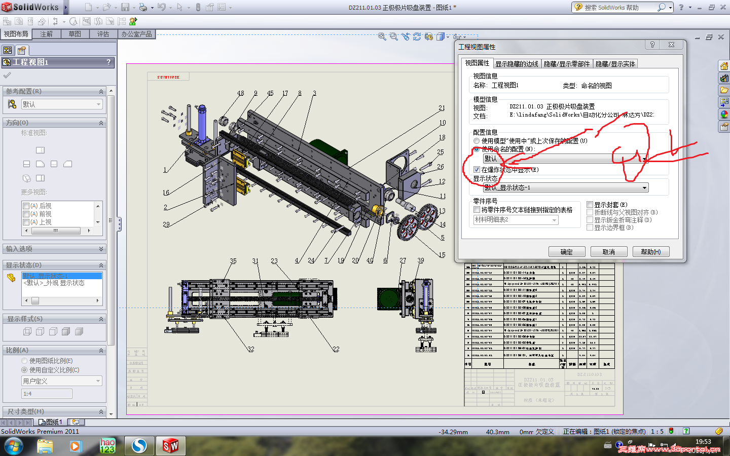

我画了一个装配体 出工程图时要把各零件爆炸分解怎样可以做到这个效果呢  研究和很久 不知道怎样去解决??

发表于 2011-9-27 20:05:29 | 显示全部楼层 来自: 中国北京
右键-属性-勾上

发表于 2011-9-27 22:11:13 | 显示全部楼层 来自: 中国广东深圳
三楼的兄弟搞的图文并茂
发表于 2011-9-27 23:30:15 | 显示全部楼层 来自: 中国广东深圳
三楼的讲解
发表于 2011-9-28 10:27:34 | 显示全部楼层 来自: 中国广东东莞
学习了,SOLDWOKS搞的不错啊
