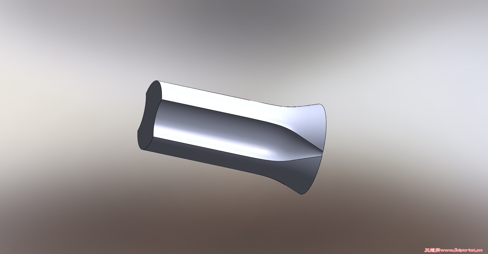

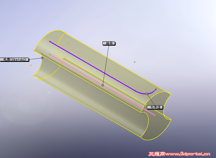

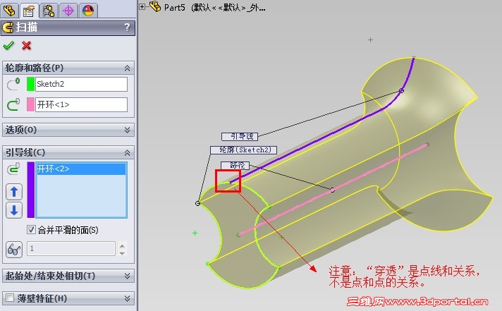

) X  O1 T# s; h9 j2 @我用的是SW2008的,如下图,为什么无法沿引导线扫描   就是尾部要像喇叭开口一样。。。实际上,我想问的是有关麻花钻截面扫描的问题,我试过几次,是否轮廓图要是圆,才能完成沿引导扫描呀,弄圆环也行,可我一弄成外面圆,里面四方型,或者是不规则曲线,只能沿路径扫描,无法沿引导扫描。。。请高手们解答,先谢过   1 I# J4 D$ c. A5 @( g
9 B( X) [/ D/ p- s: e6 M' p7 q9 u$ r" T
这是源文件,我更改了下,尾部还是不能像喇叭口一样。。。像五楼发的图一样

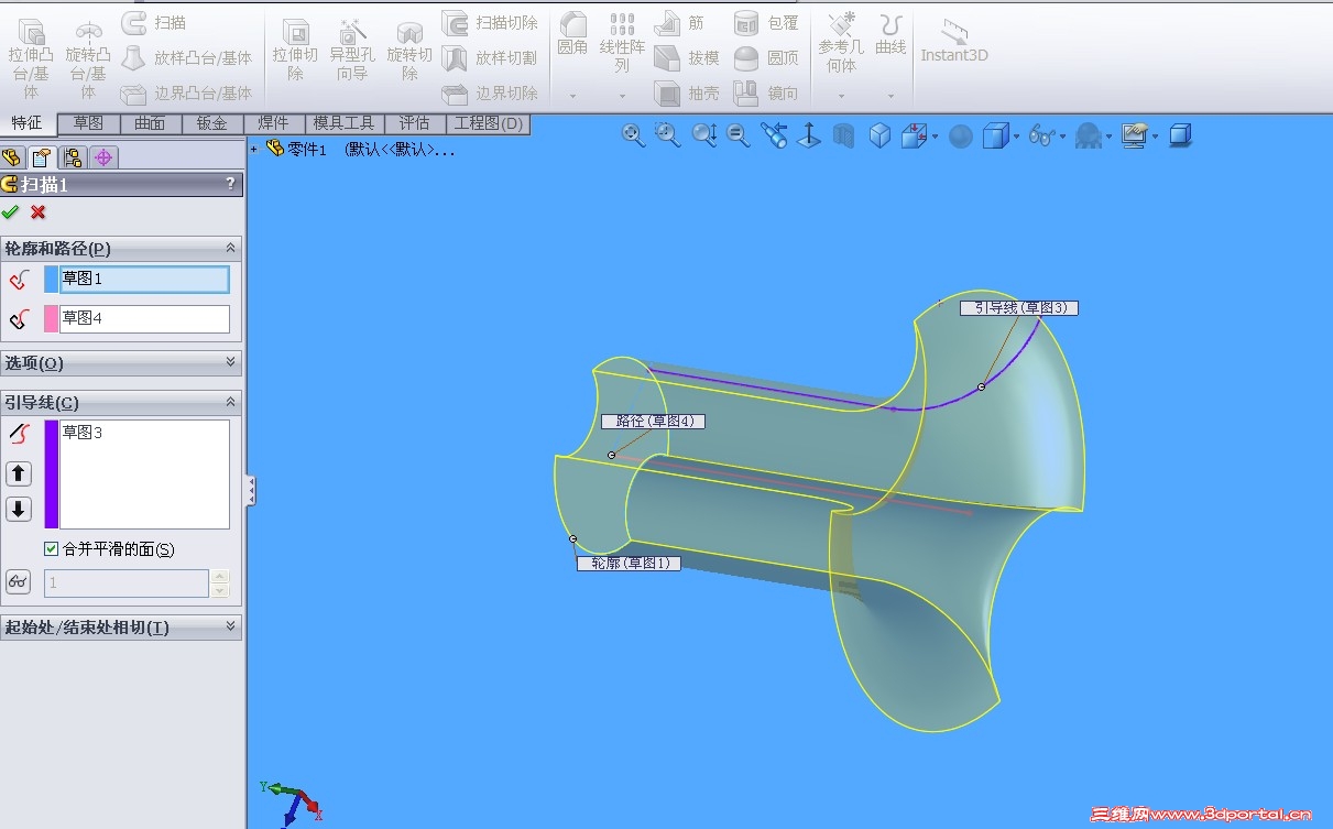

发表于 2011-9-27 15:36:28 | 显示全部楼层 来自: 中国河南郑州

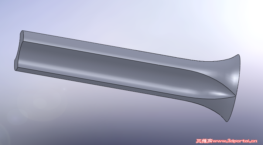

看看这个,是这样?
 楼主| 发表于 2011-9-27 15:40:01 | 显示全部楼层 来自: 中国福建宁德
是这样子的,我要的就是这种结果,可不知道哪里出问题,是轮廓吗

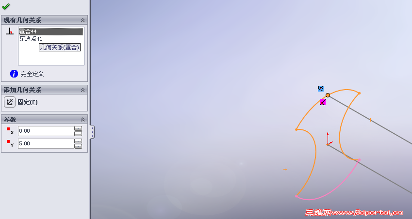

发表于 2011-9-27 19:40:54 | 显示全部楼层 来自: 中国上海
天哪!你确实加了穿透关系,但是也是第一次看到有人这样添加穿透关系的。
' ?& z3 `5 w  Q2 N# b2 M轮廓草图中的一个点与引导线穿透一点不错,因此在扫描过程中当轮廓草图平面沿路径移动时引导线也确实使轮廓草图中的穿透点改变位置。但可惜的是你的轮廓草图中的穿透点与草图中的轮廓线没有任何关系,既没有尺寸关联,也没有约束关联,因此那移动着的穿透点并不能牵动草图轮廓有任何变化(位置变化或形状变化),所以说你加的这个穿透关系与不加没有任何区别。

发表于 2011-9-28 08:42:01 | 显示全部楼层 来自: 中国浙江金华
本帖最后由 ffda 于 2011-9-28 08:48 编辑 % {. J& ^4 v4 V# w& F

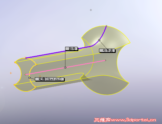

4 v: }& m( E3 G2 x( D  X, [是不是这样的形状?
  V* m3 S; y% e5 _5 C0 H  g4 x4 I( |& W: _! u
其实这个穿透的添加可以有两种方法:
/ Q7 J6 o* c7 S一是在先画路径和引导线草图后画轮廓草图的情况下,可以右键选择轮廓草图上圆弧的中点,与引导线添加穿透;7 }5 O- w7 W* l# G1 h3 d
二是在先画轮廓草图后画路径和引导线草图的情况下,选择引导线的端点与轮廓草图的上圆弧添加穿透。

谢谢,我添加穿透关系时,是点跟引导线形成关系,是点跟线。用你的方法我又试了,
# z% s! e( G# T% V如果引导线不在轮廓线上呢,只在轮廓面上。又要如何添加几何关系1 B* [% Z5 u# f1 E" Z$ u

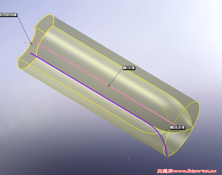

我又试了下,结果是这个样子的,我画了个构造圆,与穿透点形成重合
7 ]9 `, `/ d: V) w% `/ ]快要接近我要的结果了,只是另外两边为什么不能向外引导,形成喇叭口呢

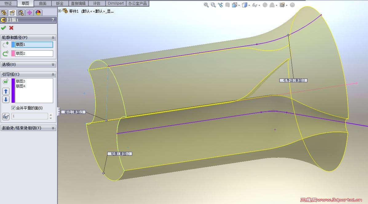

好像是这样的吧

发表于 2011-9-29 12:20:01 | 显示全部楼层 来自: 中国河北石家庄
本帖最后由 likingtao 于 2011-9-29 12:46 编辑 , |- |# f! v5 L* R
& s" {# j* ]" Q) p, ~0 Z你这个路径和引导线要分别画在两个草图里面,你看下面弄成的都是有三个草图,而楼主的只有两个。不知道跟这个有关系吗?
; k9 o5 c6 e3 I' Q) {: Q% \- a1 ~7 S另外穿透也很重要,楼主仔细检查下吧。
