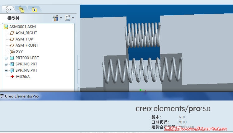

[求助] 在野火5.0M100中,为什么挠性弹簧装配,有时总是不能够加入修改的变形尺寸?
发表于 2011-9-27 16:57:24 | 显示全部楼层 |阅读模式 来自: 中国北京
  J7 B3 N. V( G2 \" }; e/ d: D4 m( U, y8 w9 ]. A) U4 R
在野火5.0M100中,为什么挠性弹簧装配,有时总是不能够加入修改的变形尺寸?详见下图即使弹簧的挠性弹簧装配成功,图中的弹簧并没有压缩尺寸)

都不知道你在说什么 ? 是指弹簧尺寸缩小但模型没变形 ?

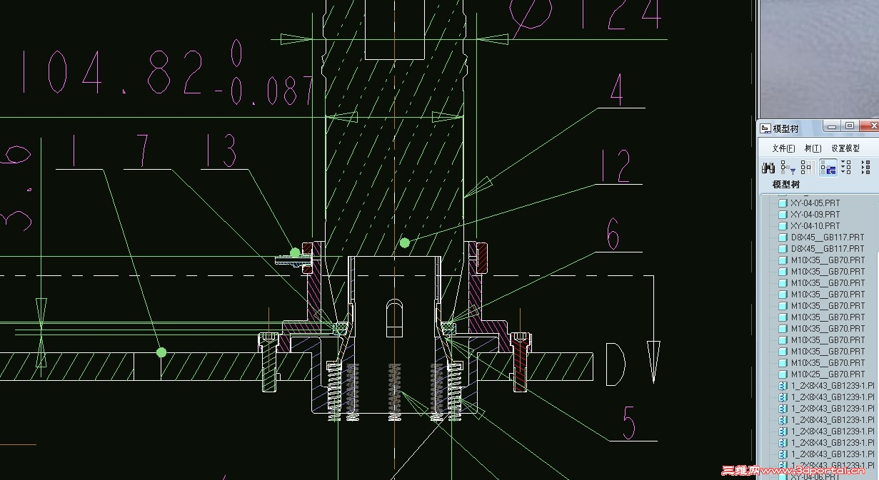

 楼主| 发表于 2011-9-28 08:31:30 | 显示全部楼层 来自: 中国北京
本帖最后由 hhq426 于 2011-9-28 08:39 编辑 ! o& `4 I4 k" m& h) j
+ N/ F  O4 t4 D* x( \
楼上说的正是!用输入新值和设定距离的方式我都试过.请看下图:模型树中的8个弹簧已经完成挠性设置,但是弹簧实体并没有压缩.

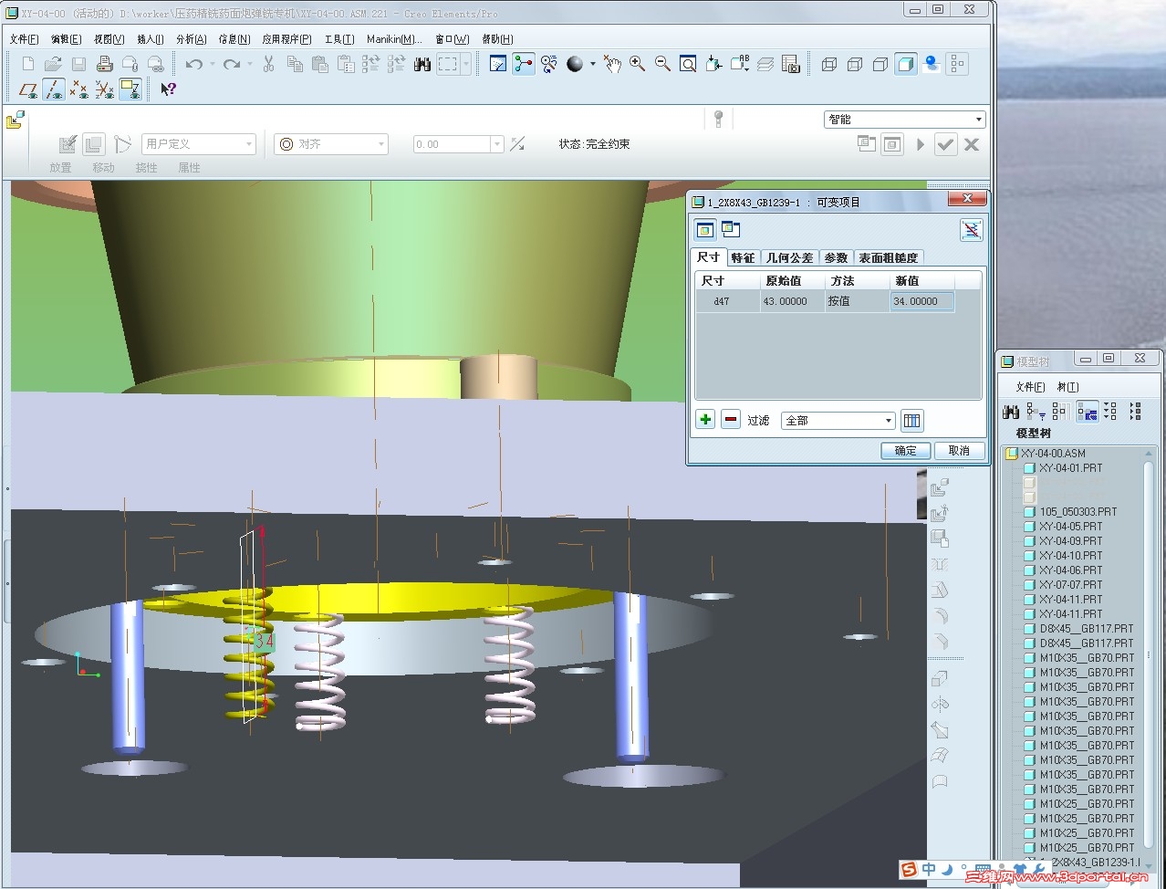

发表于 2011-9-28 22:21:46 | 显示全部楼层 来自: 中国广东东莞
: k$ D& ^) @4 k
6 s3 b  E- E: ~" I' Z专门用5.0 m100试了下 , 没问题额 , 你把相关零件只加一根弹簧传上来我看下啥问题,
kevin_pcac + 2 技术讨论
发表于 2011-9-28 22:24:58 | 显示全部楼层 来自: 中国广东东莞
我猜你在设置挠性时候选择 尺寸时候选错了, 所以你更改尺寸就不会变形, 你要选画弹簧时候那跟决定弹簧高度的竖线,。,,,

发表于 2011-9-29 20:07:08 | 显示全部楼层 来自: 中国广东东莞
看了你的图,你的是变螺距的 一系列参数控制的弹簧, 应该是零件库里的吧, 你设置挠性时候会受到关系约束的, 你尺寸改小于45就会变回45, 建议你自己画一根弹簧再设置挠性吧,。

 楼主| 发表于 2011-10-11 13:54:02 | 显示全部楼层 来自: 中国北京
时隔半个月,我什么也没有改,再打开前述组件图,重新输入弹簧的挠性可变项目新值:34,居然成功了,看来还是软件问题.请看:
