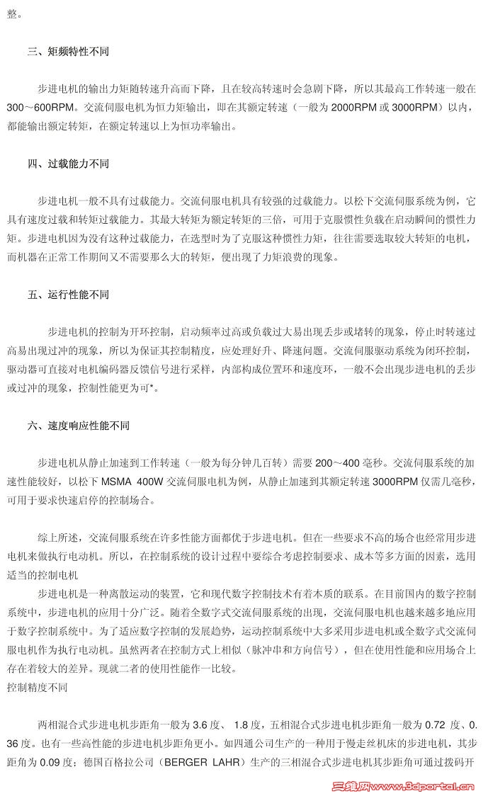

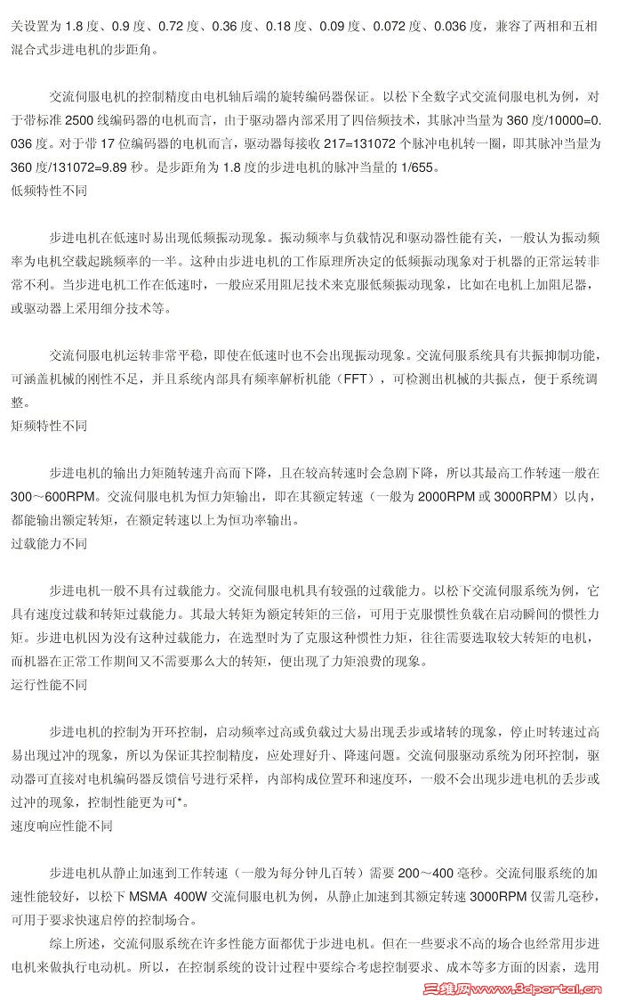

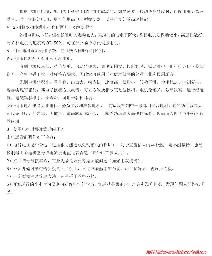

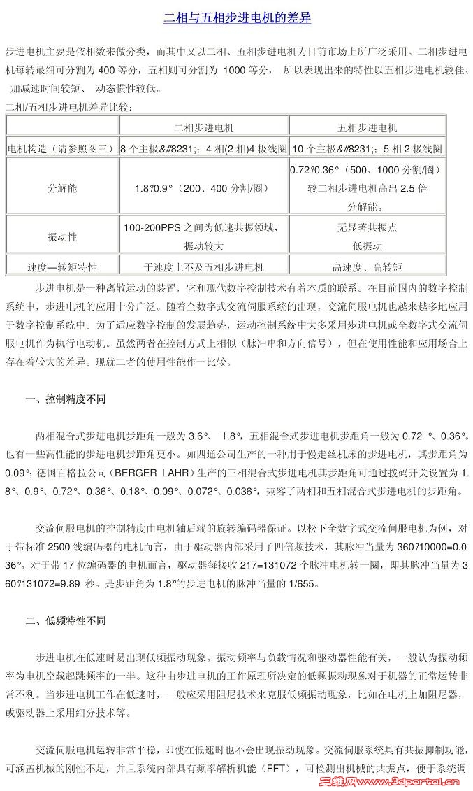

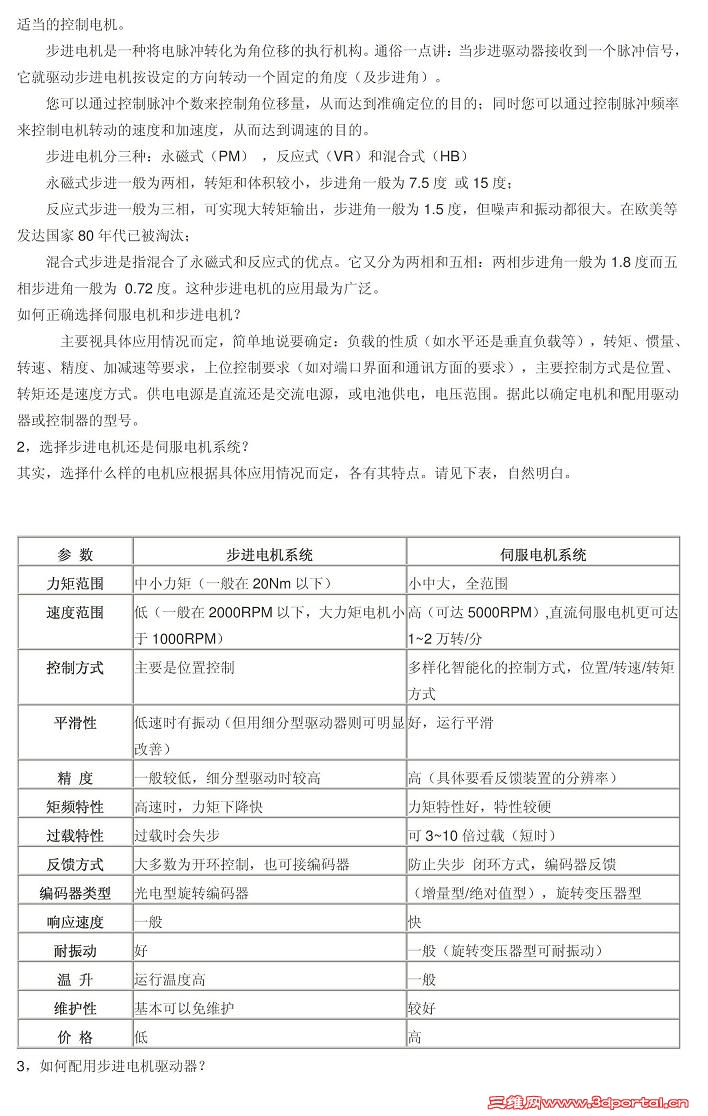

以下内容来自网络。前面是5页截图,以便于在线阅读。后面给出了pdf格式的文件,以方便下载使用。
( [1 O' U  C: l# B. x( M# Y* O' E; o+ M
4 l. F; \) L% j$ m, d# V二相与五相步进电机的差异
二相与五相步进电机的差异 .part1.rar
1.91 MB, 下载次数: 3
二相与五相步进电机的差异 .part2.rar
225.74 KB, 下载次数: 3
