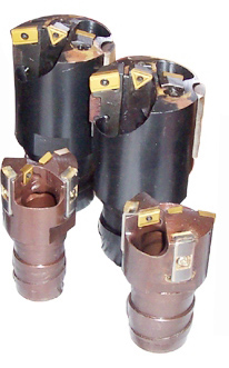

如果专业作孔加工,你可以参照内U钻头将现有钻头进行一下改进,刀口改镶合金刀块,刀柄中空通冷却水,其实也是清洗液,大致的工艺是这样的,如果经济条件允许的话就直接选用内U钻头

9 F- i" c) r: }7 S! S) k谢谢楼上,什么是U钻头呢??

10# WWXGO 8 t3 Y! Z  y: N
. y& o" j& x% R# g* d& y4 x  D6 y机夹钻头。与机夹刀一样,装刀片的。但直么大才好用U钻。 这些都是现代数控加工技术的东西。 你的肯定是普通摇臂钻床。

U钻头就是机夹钻头,装刀片的钻头
