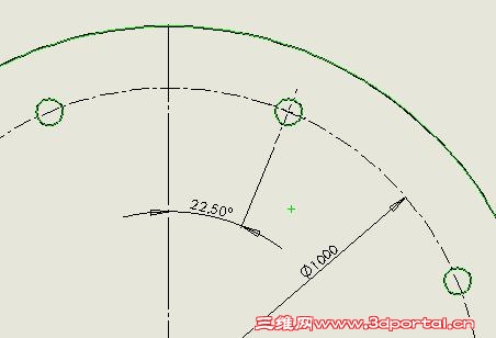

[讨论] 工程图→中心线如何进行圆周阵列?
发表于 2011-9-28 10:20:44 | 显示全部楼层 |阅读模式 来自: 中国甘肃兰州
000.JPG 9 w) _. P. H8 r+ f5 p) c
+ ?- G# r5 _8 ~, Z( `4 T用工程图的草图阵列没有实现。请问如何处理,详见附件。! n: n* w* m' l3 r" v& R' o
aa.zip (101.28 KB, 下载次数: 3)

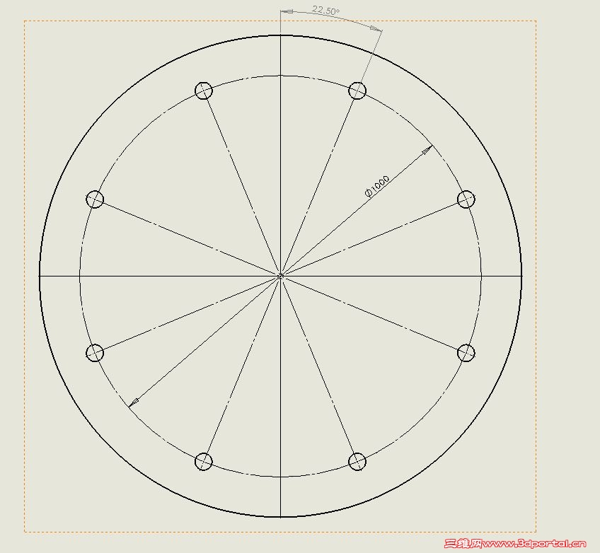

发表于 2011-9-28 11:50:59 | 显示全部楼层 来自: 日本
你是不是需要这种的???) p9 l# N4 [! `/ ~

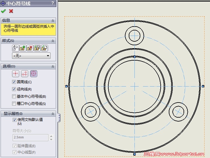

发表于 2011-9-28 13:24:09 | 显示全部楼层 来自: 中国上海
注解—中心符号线,按图中样式勾选,直接得到你要求的结果。
 楼主| 发表于 2011-9-29 08:56:07 | 显示全部楼层 来自: 中国甘肃兰州
注解—中心符号线,按图中样式勾选,直接得到你要求的结果。" v) I; f. c+ h, I) A' F" S: d
w_hs1 发表于 2011-9-28 13:24 http://www.3dportal.cn/discuz/images/common/back.gif
! A3 K" y% b9 l5 {$ u7 Q
- t' C8 ^7 x* v' w: b谢谢,选三个以上的孔才能实现目标需求。简单方便实用。
