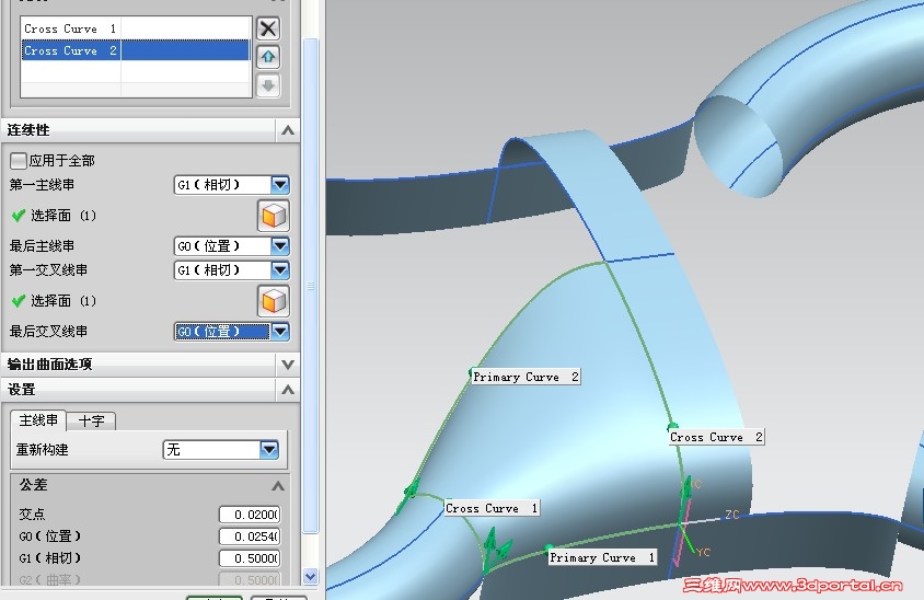

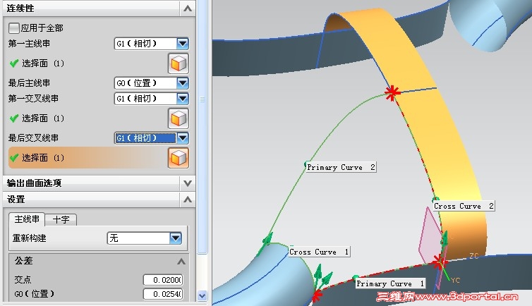

[求助] 请问此网格曲面这个边不能约束相切
发表于 2011-9-28 10:33:00 | 显示全部楼层 |阅读模式 来自: 中国浙江台州
经验者谈谈UG曲面相切的奥秘8 [* M( }0 `- b  ?. }9 b4 B* f
有时老是无法相切   头痛啊
model4.rar
108.37 KB, 下载次数: 9

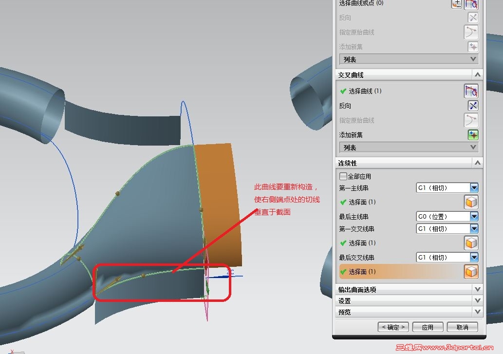

此图的曲线错在主曲线1,因为你切断的此曲线终点未满足与Z轴相切,所以需要重新构造此线,如图

谢谢你帮我总结下够线的实侯要注意些什么   \0 b8 n& g. [8 T% T: u$ t
我怎么经常都没法G1过渡呢
发表于 2011-9-29 07:52:23 | 显示全部楼层 来自: 中国山东济南
做网格曲线的关键是做线,要控制与邻面的相切,首先要检查邻面边缘与要构面的曲线的连接状况,满足条件的才可以施加相应的约束;如不能满足条件,要重新对曲线做调整使其满足;如果所作曲面的4边均为已有曲面,要么对周边曲面进行改造,要么降低要求。
