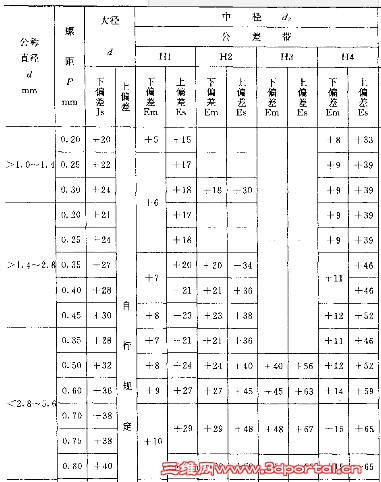

发表于 2011-9-30 15:09:54 | 显示全部楼层 来自: 中国上海
5 e; g+ l8 x; R4 F# |" b& k% S- r2 z) E
- ?! n9 c9 b+ {( g3 g* U( `丝锥中径等于相应的螺纹中径,这个好像不用说的吧,只不过公差有区别。; ?  e! M; ?0 F) k) r4 c$ U" F
. ~/ S, U) d5 l$ y$ K- |
可以参考GB/T 968-2007《丝锥螺纹公差》的图1,丝锥的螺纹牙型和内螺纹的牙型是一样的,各个公称尺寸一样的。

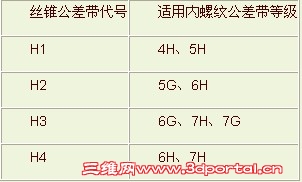

发表于 2011-10-5 22:13:19 | 显示全部楼层 来自: 中国江西九江
, }. j7 p& J0 G' L, J( i5 O
( U! A6 ?9 {9 l0 R& p: b& X国产机用丝锥都标志中径公差带代号:H1、H2、H3分别表示公差带不同的位置,但公差值是相等的。手用丝锥的公差带代号为H4,公差值、螺距及角度误差比机用丝锥大,材质、热处理、生产工艺也不如机用丝锥。H4按规定可以不标志。丝锥中径公差带所能加工的内螺纹公差带等级如下:
