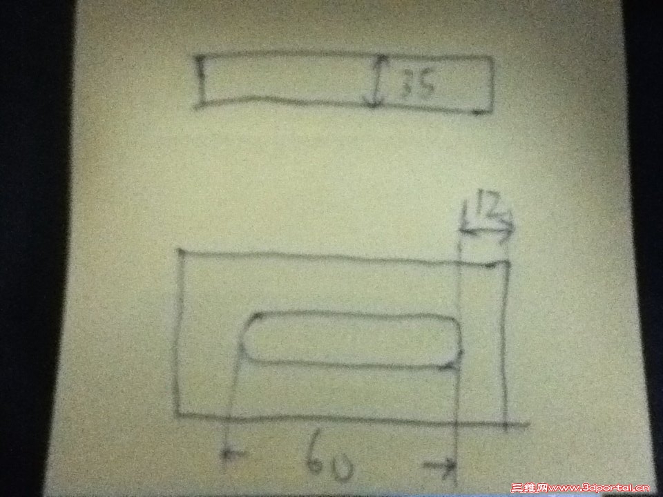

图纸如上,要铣长60mm,宽16mm的键槽,我的设备是立式铣床,要铣的工件厚度是35mm,我的刀长才30mm,所以我一面最多只能铣厚度30mm,剩下的5mm我反过来铣,但是我现在这样铣后出现内壁有台阶,请教这个35mm厚的键槽我要怎么铣,另外我只有这么长的刀。

建议你把加工余量留到个中间。. k- R9 [/ Z5 f) J8 F- ?6 t3 E
出现这种情况的原因主要是刀具磨损、加工抗力了不均衡和二次装夹造成的。/ H5 @3 H: B- O- \3 P! t3 z0 V
这样做可以适当的减小台阶。
发表于 2011-9-29 10:41:57 | 显示全部楼层 来自: 中国广东深圳
二次接刀痕,可以尽量减小,完全消除很难,几乎不太可能。
9 y: C& b7 n7 Y2 `3 A& m1.以减小加工抗力为原则,合理选择接刀位置。
* N! J4 T3 D+ U# L+ k  a* ]2.加工配合磁力表,二次装夹采用磁力表工件调正到最佳。
! [  \" J/ P% h/ c3.装夹中采用定位基准。
# ^! w  b9 _4 k. m0 s6 C工作细致些,加工后可见到接刀纹,看不到台阶了。
发表于 2011-9-29 10:42:47 | 显示全部楼层 来自: 中国山东青岛
重新买把刀子的了  二次装夹之后你的实际加工位置肯定变了
发表于 2011-9-29 10:51:17 | 显示全部楼层 来自: 中国山东济南
你这是两次装夹造成的定位基准有问题。唉 没刀具 很难办啊 ,
发表于 2011-9-29 20:24:13 | 显示全部楼层 来自: 中国湖北荆门
不知道你的铣削方式。7 L2 \$ x* z* c
直柄的把刀往外伸点就行了,锥柄的刀露出来的应该有35长,先用磨过的刀铣成15.6左右,然后用16的刀一刀过,长度不够的话,深度分2刀,不要来回铣,从一头铣刀另一头,抬刀返回,再进到深度,铣第2 刀。
; Z3 x! O  u9 U' p$ s5 ~1 K或者每次铣1MM深度刀具左右往复铣削。

发表于 2011-9-29 22:14:29 | 显示全部楼层 来自: 中国广东东莞
从设计上来讲这个设计有问题。从等强度理论来说16mm宽的键槽深度16mm就足够了,多的深度是多余的。所以最好更改设计使没有用的部分成台阶(扩大或缩小都行)即可加工。
发表于 2011-9-29 23:42:39 | 显示全部楼层 来自: 中国安徽合肥
告诉你,特殊的铣刀可以定制。时间来不及的话可以自己把铣刀加长焊接。

发表于 2011-9-30 22:12:20 | 显示全部楼层 来自: 中国广东东莞
告诉你,特殊的铣刀可以定制。时间来不及的话可以自己把铣刀加长焊接。1 q/ Q2 a# C$ |+ B
游子wd 发表于 2011-9-29 23:42 http://www.3dportal.cn/discuz/images/common/back.gif
8 [2 ]( K% _! @3 q; B
自己加长焊接的部分与原铣刀同心度不好,要以铣刀为基准重磨以保证同心度。
