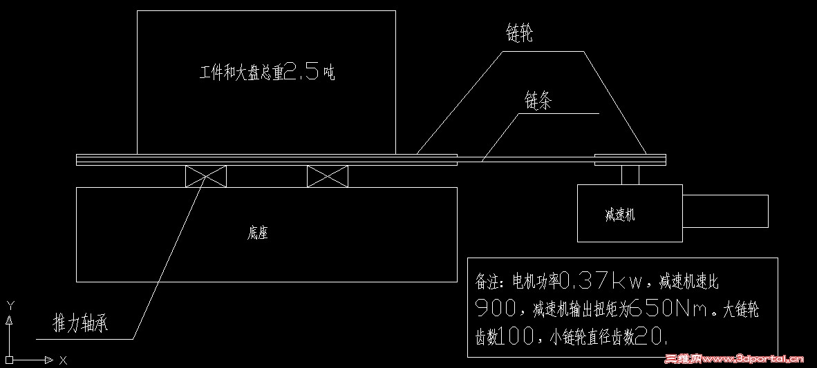

如图所示的情况,带动这个大盘需要多大扭矩的减速机,要怎样计算呢?

如果设定匀速转动时的角速度为0.01rad/s,启动时间为1s,推力轴承摩擦系数为0.001,轴承平均直径为200mm,工件直径为1600mm,
; C) ^2 g5 `! a, x* }4 l) @5 h* s( ~0 _# J, S0 J$ Z6 t( O  o% I
大盘和工件的转动惯量I=mr^2/2=2.5x10^3x9.8x0.8^2/2=800kgm^2% R3 ~$ m+ `& Y  x* @9 z
角加速度β=0.01/1=0.01rad/s^2
+ _0 j- e, W& C2 l' a1 P  X启动转矩为M=Ixβ=800x0.01=8 Nm% D0 a$ a9 Y, r! G2 D
轴承摩擦扭矩M*=Nμd/2=2.5x10^3x9.8x0.001x0.2/2=2.5 Nm3 W% o* w6 [6 f" f+ B
. U0 {) ?1 X9 F+ O
这样计算对么?

我感觉你算的应该差不多吧  链条的力不大。不如找个弹簧称拉一下测测.....然后根据数据再选电机减速机....

“大盘和工件的转动惯量I=mr^2/2=2.5x10^3x9.8x0.8^2/2=800kgm^28”应该为“大盘和工件的转动惯量I=mr^2/2=2.5x10^3x0.8^2/2=800kgm^28”

恩,是写错了

1kw、、、、、、、、

. S  I& h1 \1 ~1kw是功率吧,敢问大侠怎样计算的呢?

速度这么慢,用人都能推着转都能达到要求,更何况用机器?
" t) D! O" V+ z3 i  w) M+ }0.37kw相当于半个马力,比人强壮多了。别算了,肯定可以。
