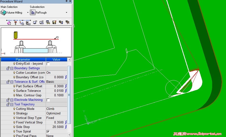

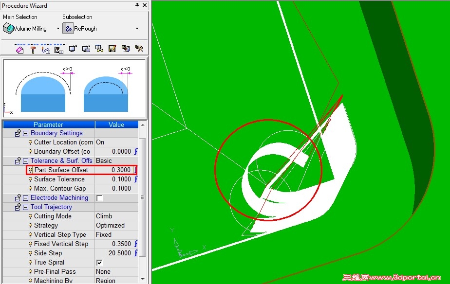

下面两图中,一个是0.1的计算公差,另一个是0.01的计算公差,其他的参数完全一样,角落清角连刀刀路就会发生变化。但一般在二粗计算时都设置成0.1的公差(对于大型的文件,0.1跟0.01的计算时间会有很大的差别)很少设置到0.01。虽然两者的加工结果是一样的,但可能会对刀路“洁癖症”者带来不爽的感觉。实际加工中0.1公差的刀路会先转个大半圈后再切入清角,似乎是有不爽的感觉。
8 E" m% l2 U2 Z. |$ U& K 0.01.jpg # X$ _% L+ F* c8 x7 x

发表于 2011-9-29 09:22:50 | 显示全部楼层 来自: 中国浙江绍兴
这就是精度的关系  要提醒大家的是公差的设定要匹配好加工余量
 楼主| 发表于 2011-9-29 09:52:48 | 显示全部楼层 来自: 中国浙江宁波
这就是精度的关系  要提醒大家的是公差的设定要匹配好加工余量3 o9 o& x$ v+ I! j! L# |
密密麻麻 发表于 2011-9-29 09:22 http://www.3dportal.cn/discuz/images/common/back.gif
. O6 v( o+ d/ Y5 X4 |4 X我认为一般除精加工外公差设定在0.01上,其余在粗加工时公差可灵活应用,具体数值只要不大于所设定的余量值就可以。刚才在几个Rerough的清角中又发现不光是设定公差在0.01上都能避免这个现象(E9似乎没有这个现象,只不过是有抬刀)
发表于 2011-9-29 12:30:34 | 显示全部楼层 来自: 中国广东佛山
以前用IT版是有个公式,公差小于1/5余量,现在用到E8.5一直是这样用,没因为公差出过问题
发表于 2011-9-29 22:59:13 | 显示全部楼层 来自: 中国山东青岛
支持楼上,我也这样用,没出过问题
