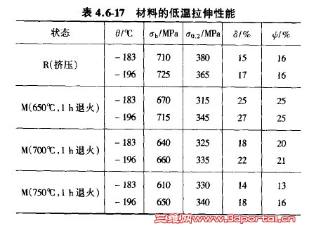

谁知道铝青铜9-4热处理后强度能达到700Mpa以上,能说说具体的热处理工艺吗?
发表于 2011-10-2 10:37:28 | 显示全部楼层 来自: 中国广东东莞
见下表第1,2条。

QAl 9-4通过 84 0~ 880℃油淬固溶和 5 70~ 6 0 0℃空冷时效处理 ,可得到的最高硬度和强度。
