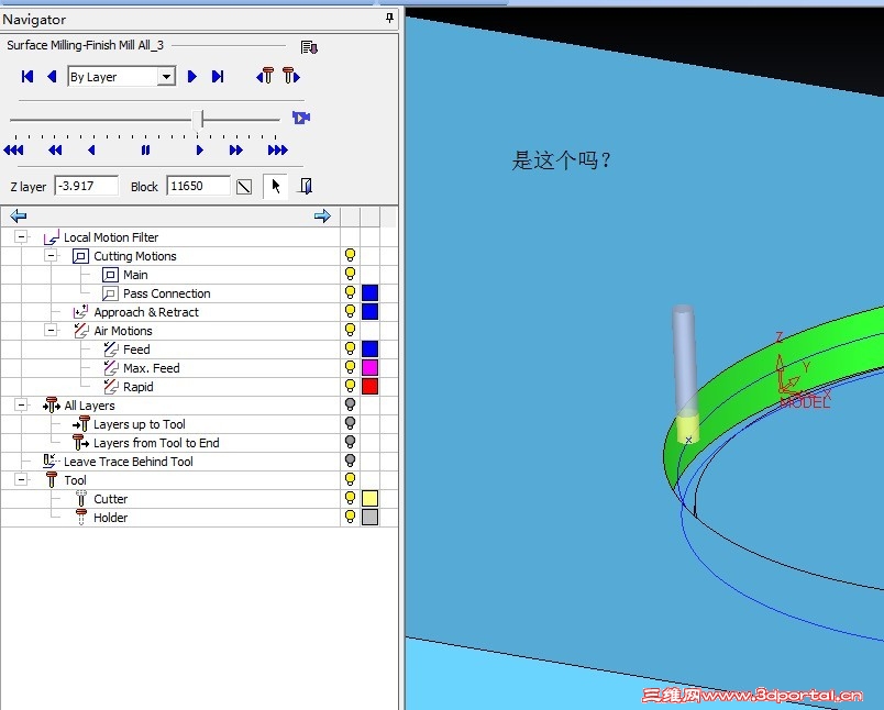

发表于 2011-9-29 11:40:43 | 显示全部楼层 来自: 中国广东广州
看看是不是这个.............

 楼主| 发表于 2011-9-29 14:18:02 | 显示全部楼层 来自: 中国广东东莞
6 ?8 X# ?& d" {% [5 l* I6 T, R+ Glzhly2006 发表于 2011-9-29 11:40 http://www.3dportal.cn/discuz/images/common/back.gif
# X1 r9 ~/ C* S, f是的,你用的是正版的吗?我的用不了,重装了好几次都是一样!我用的是英文版的,没有汉化。
