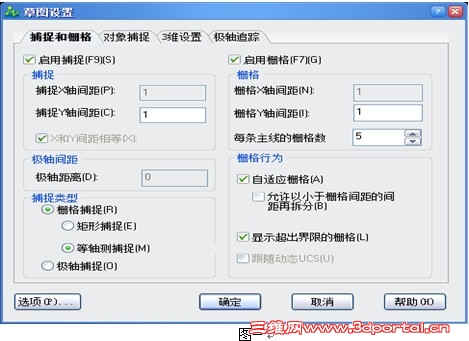

首先设定绘图环境,命令行输入:units 设置绘图单位:长度类型为“小数”,长度精度为“0.00”;角度类型为:“十进制度数”,角度精度为0.00,其余按默认设置。其次设置栅格和捕捉,在状态栏中的“对象捕捉”上点击右键选择设置,打开“草图设置”窗口,将捕捉类型设置为等轴测捕捉;设置捕捉Y轴间距为1、设置栅格Y轴间距为1并点选“启用捕捉”和“启用栅格”复选框,打开捕捉和栅格,如图一所示:

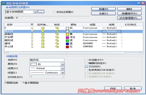

根据制图标准,在“图层特性管理器”中建立图层,并进行层属性设置,结果如图二所示:

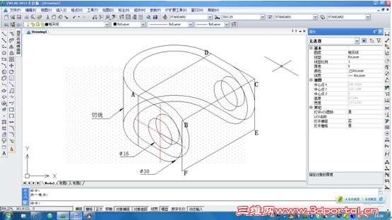

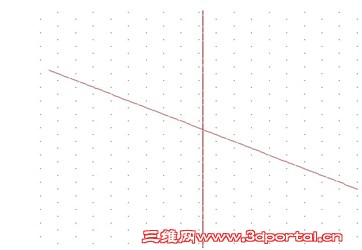

8 a1 _& T( U. C  E' [将当前图层设置为“中心线”层,利用line命令绘制轴孔中心线(建议开启极轴追踪),在绘图区域,任意点取一点作为轴孔中心线的起始点,水平中心线的长为35,角度:150;垂直中心线的长度为35,角度:90。如图三所示:
' e+ r: B. }. d& g8 |- y
/ |( k0 D3 i$ d+ J, J 7 c3 _& T0 n! f+ d/ O& |
  图三

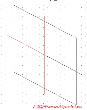

! M5 v( }0 m. h$ J$ ]接下来绘制万向联轴节-长方体;将当前图层设置为“粗实线”,利用line命令绘制基准长方体,该长方体侧面是30的正方形,长为50,以中心线交点为绘制线段的起点,利用极轴跟踪功能,点取相对极坐标为15330的点作为线段的另一端点;重复line命令,依次点取相对极坐标为:152703015030903033030270,完成左平面的绘制(图四)。
" R. h/ B  ~% S* g8 q1 D( `; @+ N1 t; f3 z% _. l9 e7 x
' q. x8 M5 e9 v7 s9 P6 y
tu4.jpg / R9 O4 K: \' ?* u- D$ D5 c
周四

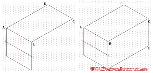

; f# D! J# @- J; v6 e单击键盘上的F5键,切换光标到顶平面,分别选取AB两点,绘制长为50的直线,连接CD两点,完成顶平台的绘制。同理按F5键,切换光标至右平面,点取C点,绘制长为30的直线CE,连接EF,完成基准长方体的绘制(图五)。
$ x& O( Q( N( o5 P) J# q; a( W
2 Z5 _# [' H+ |8 `; }: \* R
tu5.jpg ( ^& I. f; a5 U  S2 _% v
, d3 O( R% x9 ~. a, Z1 x( j

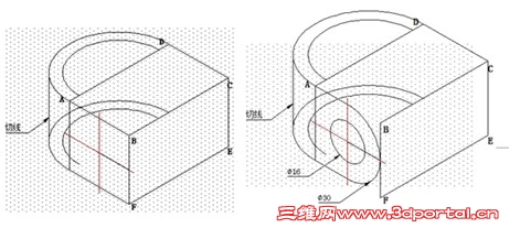

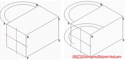

绘制万向联轴节- 半圆环体,利用椭圆命令ellipse(同心圆I)绘制顶面半圆环,以AD直线中心为圆心绘制直径分别为了5040的同心圆,利用trim修剪命令剪去多余弧线,并利用copy命令将顶面半圆环复制到底面如图六所示:. K& Z2 V* [9 z& V8 d9 C9 i! m
& _, c% q! R- p
按F5键,将光标切换到右平面,利用line命令捕捉顶平面和底平面外环体切点绘制一条切线;再将光标切换到左平面,利用椭圆命令ellipse(同心圆I)以轴孔中心线交点为圆心绘制直径为30和16的圆,修剪结果如图七所示。
9 o4 A6 s: S% Q  e" [

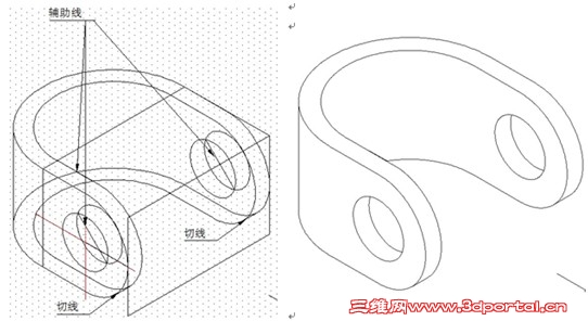

利用copy命令绘制平行于左平面的各平面,结果如图八所示:
图八
利用line命令和复制对象命令分别绘制万向联轴节中的切线和辅助线,最后利用trim命令和删除命令对图形进行处理,去除多余的线以及应该隐藏的线段,最终万向联轴节的绘制结果如图九所示:
