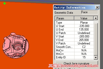

, |! K2 \  n* Z! z" J# ^  早几天在别在论坛下看到有人在问菜单中“Analyze——show by id”的作用,我作了解答也顺便来向大家普及一下。7 n1 D; z9 m: q
  e; c* l! f, b/ }- D! M  在Cimatron中每一个图素都有一个ID编号,只要你知道这个编号,你可以很方便的找到这个图素。8 {( v5 C. q% a* L# m2 G) v7 H
  这个用在编程计算图素有问题而报错时,会出现这个图素的ID编号,你可以使用这个功能快速找到出问题的图素。5 {0 Q  K& {# `8 s% h" |
  你也可以通过Analyze——Entity Information查询到图素的ID编号。见例图最下一行。
