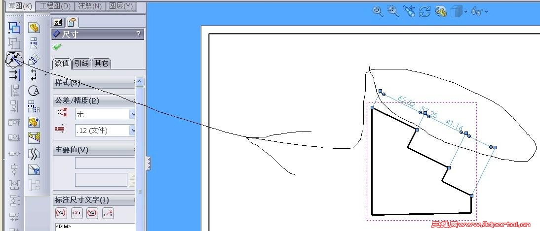

[求助] 请教高手:工程图中,斜标的尺寸线如何对齐?
发表于 2011-9-29 13:57:32 | 显示全部楼层 |阅读模式 来自: 中国广东深圳
如题
, J; T9 C% I/ ?! ^6 D. q. G9 V很多尺寸是斜标的1 s% z! G: d6 Z" \4 Z! ^
怎么对齐到一起??- m5 l+ \0 D+ a5 U! b  c
谢谢~~

1# baijunge
0 ]: Q! m  U! E( Y你问的问题不太清楚,是不是指:标注时,尺寸界限是斜标的呀
- |( ?1 }1 X  t! n5 p; \% U. ~; r# _! P/ I; r! m/ R& ~) ?
[quote]如题
& M/ f9 v6 v: H1 _" Q6 r7 X) ?很多尺寸是斜标的
  W+ F$ a9 E4 e0 ?( e" @怎么对齐到一起??
4 o8 M4 S  m* E" e谢谢~~. T0 ]% t1 R$ I$ ]
baijunge 发表于 2011-9-29 13:57 http://www.3dportal.cn/discuz/images/common/back.gif[/
* ?7 `0 F/ x/ @" |% O" x; Z: J: k8 X' r7 z: e/ d/ E8 B
不是太清楚,最好贴个图啊.经常看见你的问题,问的不明不白的,我猜着做了个,看看是不是我理解了你的意思.

3楼的真是个大好人+ C. l( d) m/ v( D
我正是想要这个
; h$ M9 `9 C% \; [2 h* b" R3 j太谢谢了~~
