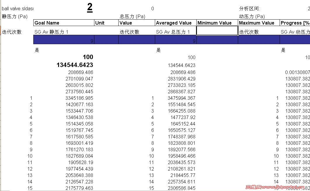

flow simulation分析结果,表格显示怎么出现所有的迭代资料。。我是用2010版SW,Excel最初是03版的,后面又换成07版的,显示结果都不正常。。
. i8 S6 Q- y# x! z: T分析结果应该显示自己要的数据,迭代显示次数,只有一个结果数据才是正确的。. [1 A, z7 z; {. {& y
0 Z0 {: E+ L$ F9 r  f9 X
请问高手这个问题怎么解决???

1# 鸽子缘 我也出现这种情况,出的报告显示很多迭代次数,不知道哪一个是正确的。

~)K%HV)LNPI665W6B5VZ_2L.jpg 首先,你肯定是用了中文补丁,这样的话出报告的时候会说什么脚本错误之类的提示,建议用英文版,出目标表格时不会出现类似问题!
 楼主| 发表于 2011-10-27 16:12:28 | 显示全部楼层 来自: 中国上海
嗯。。这个问题我发现了。。改成英文版的出报告是没有问题。。。。。谢谢解答
