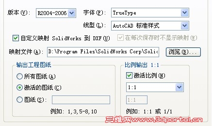

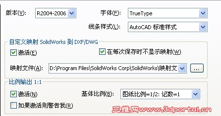

9 X; S$ `' X: z! F$ o8 z! Q/ `6 w本人用Solidworks Tash批量把工程图转换成CAD后,出现个问题:转换好的CAD图纸后,拖动标注尺寸,标注的尺寸会按照工程图的图纸比例缩放。。。(事前说明,工程图转换成CAD图纸前,激活了比例,所以,标注的尺寸长度和就是实际尺寸值)。但是,我不用Solidworks Tash批量转换工具,而是,把某个把工程图以另存为DWG格式的方式转换好后,拖动标注的尺寸,标注的尺寸却不发生变化。。。我对照了,批量和另存为时候的选项都是一样的,只有激活比例有少许不一样,大家可以看下面的图片:
- H' {( F. `4 m
3 o# I. {, {* d, R* x# `! q
8 Y- _% X; ^1 B  x9 n9 A& A2 I5 a$ t6 P4 `, K: `
批量转换时的截图.jpg % W" H9 d1 n" j- j: o
; W$ E1 P" j" C, h& h3 u8 C9 I* A& X4 ]1 Q; {. m' p9 \
上面的一张截图是另存为时候的选项截图下面的一张截图是批量转换时候的选项截图
$ J+ }) e% Z, h! T请问大家,到底是哪里出现了问题

小心,你有局部视图,可能有缩放,比例不同的,这个时候就会出现这样的问题

没有发现LZ的问题$ }0 M3 `* H5 B' O0 m* U
不过确实发现,批量和单转的不同,原因不明。

据我总结的经验是在一张工程图上,所有的图包括局部视图都用统一的缩放比例,转到CAD就不会出现尺寸问题。
