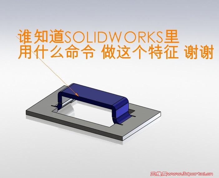

[讨论] 请教 SOLIDWORKS 如何做凸起这个特征
发表于 2011-9-29 14:48:10 | 显示全部楼层 |阅读模式 来自: 中国浙江杭州
请看图片 谢谢
 楼主| 发表于 2011-9-29 14:49:21 | 显示全部楼层 来自: 中国浙江杭州
要求是 钣金模块内的指令 最好不要用 成型命令

为什么一定要用钣金命令?用钣金命令做的目的是什么?是不是展开?这个件就算用钣金命令做出来,能展开么?
发表于 2011-9-30 10:58:23 | 显示全部楼层 来自: LAN
这是零件在实际中,好像不能展开,冲压的话也比较危险,不能展开的不能画钣金,会错误的。嘿嘿

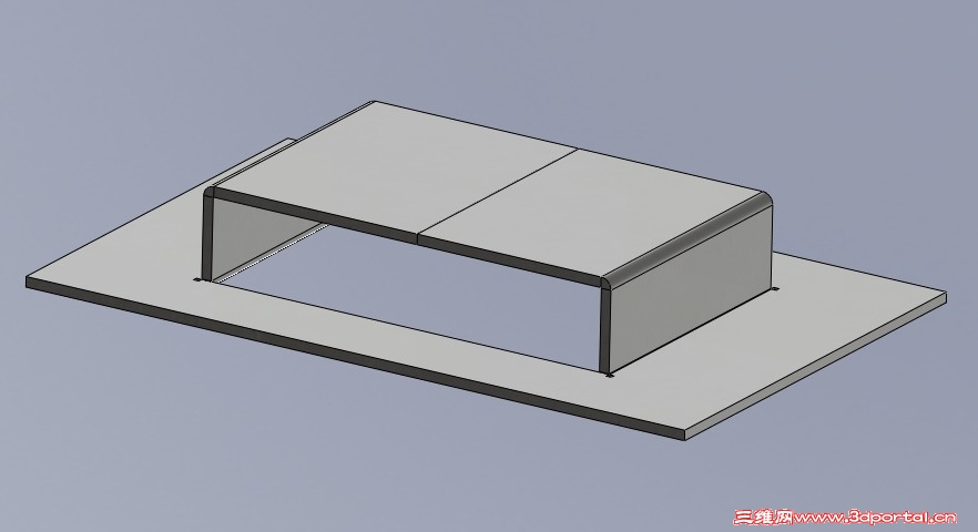

 楼主| 发表于 2011-9-30 16:52:49 | 显示全部楼层 来自: 中国浙江杭州
我研究出来了 ,就是有点麻烦 ,两边同时用法兰命令,然后把法兰的两个端面,使用闭合命令 闭合就好了。. j/ n; V" E! ^3 Y. H* L
6 ?. l5 j" d& E  e- {# r# S  e好处: 都是钣金的指令 ,外形极为相似, 呵呵 就是接口的地方 有条线 ; q0 f5 j8 u5 z- P+ f5 i
但是 不影响出图做产品 希望有用!
