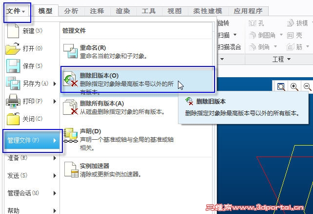

在CREO1.0中没有了去除旧版本命令,还是我没找到。也就是PURGE命令
发表于 2011-9-29 19:34:59 | 显示全部楼层 来自: 中国广东东莞

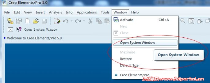

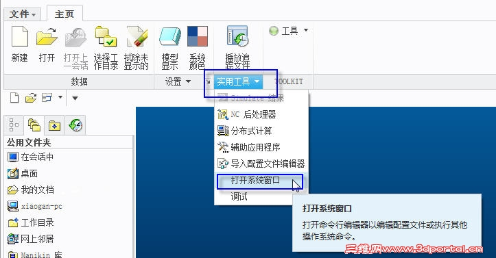

删除旧版本这个命令已经单独有了,,看图1.。   另外 “打开系统窗口”命令 你要退出到刚开启软件的界面,也就是要你先保存关闭所有页面才能 打开系统窗口。 看图2 。。

发表于 2011-9-30 19:47:41 | 显示全部楼层 来自: 中国湖北武汉
你无须“退出到刚开启软件的界面”也能打开系统窗口,办法如下:1 Q/ u( @0 j- e6 J; e4 o$ Z* o4 `
选项菜单,选“快速访问工具栏”,在左边状态下拉条中选“不在功能区的命令”,在下拉列表中选择“打开系统窗口”,添加至右边的”快速访问工具栏“中就行了。
- T! X7 |! f7 Z  U7 |需要说明的是,在零件模块中这样设置了,只对零件模块有效,在装配模块下也按同样设置就行了。记得设置好后保存配置文件。

发表于 2011-10-5 05:23:49 | 显示全部楼层 来自: 中国河南许昌
6# lightlhl
% D; v% b: X* r怎么找不到“不在功能区的命令”选项?
