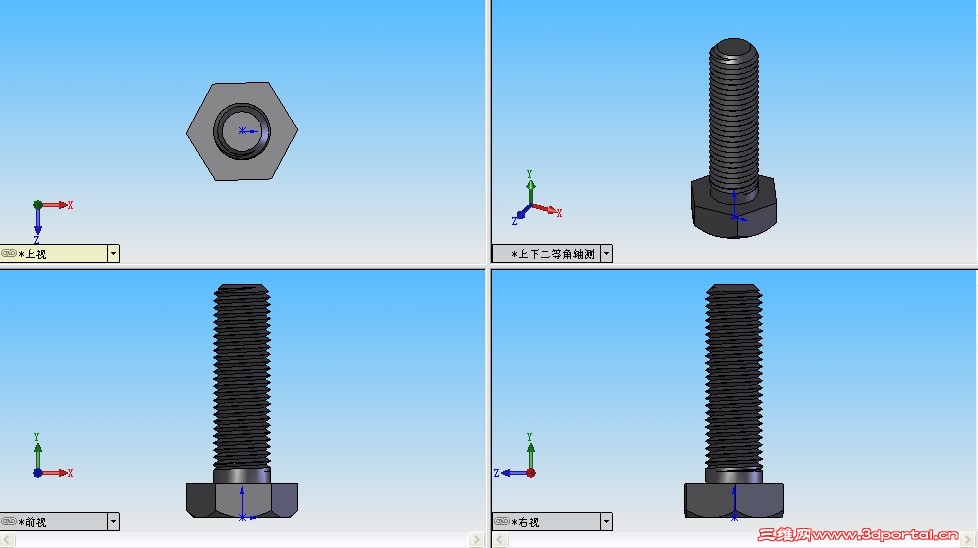

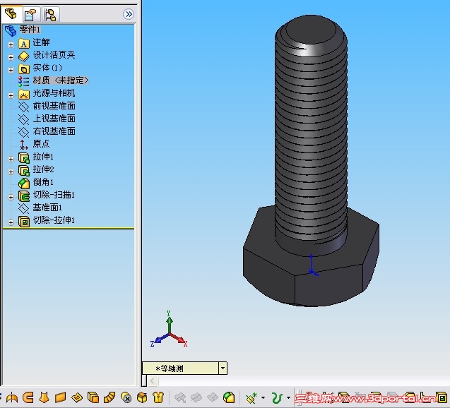

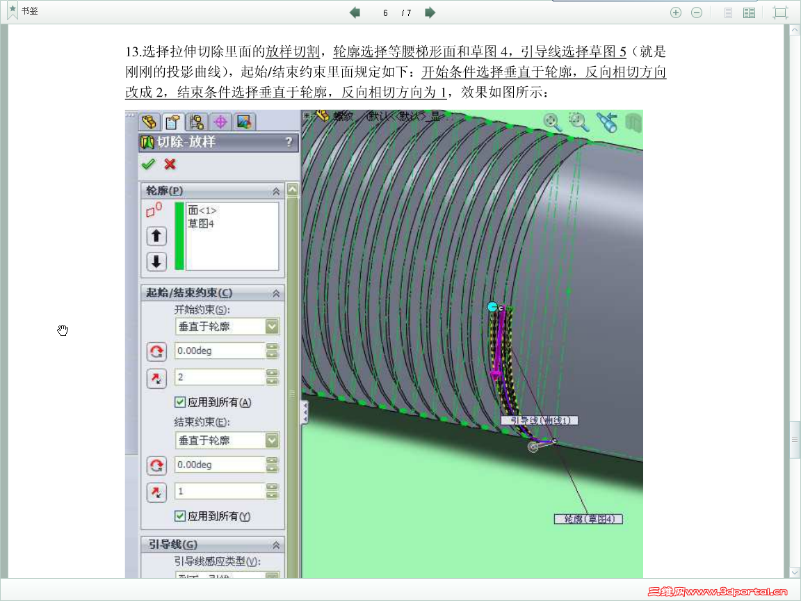

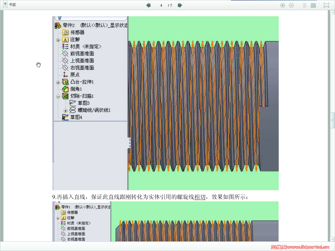

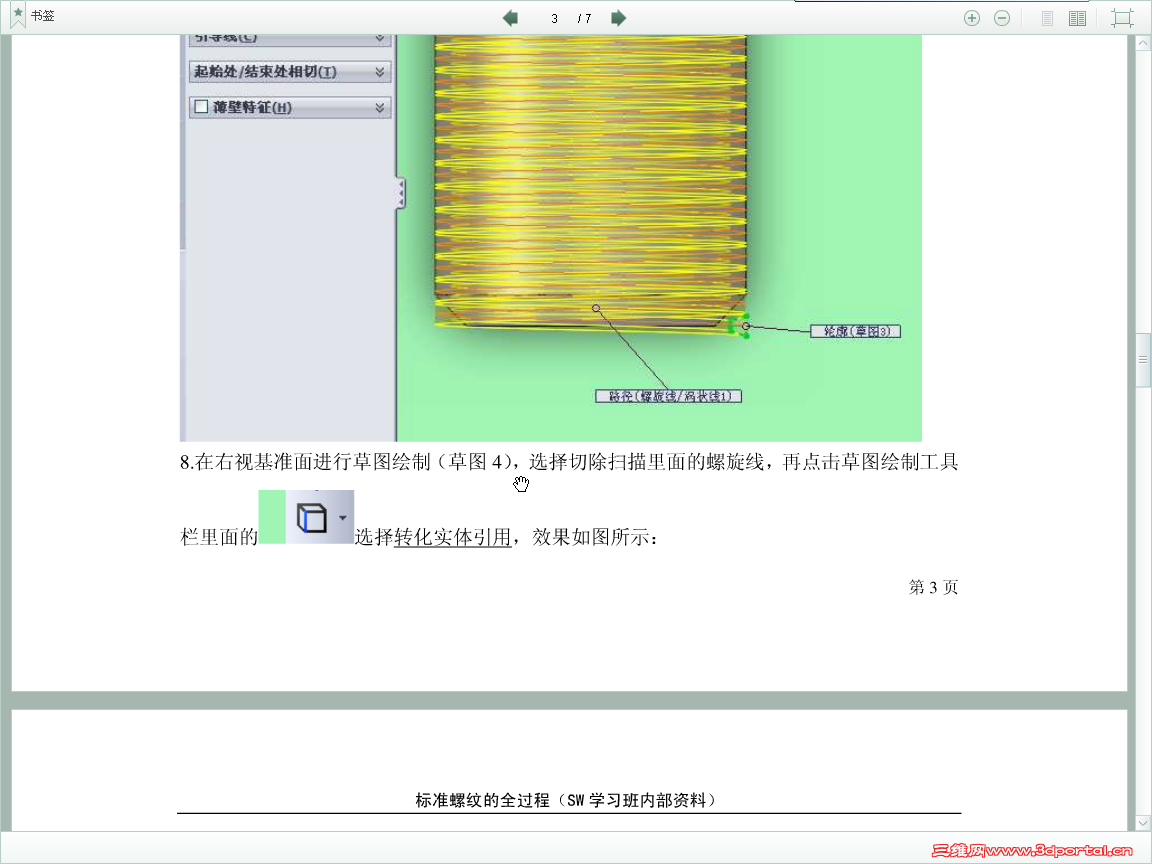

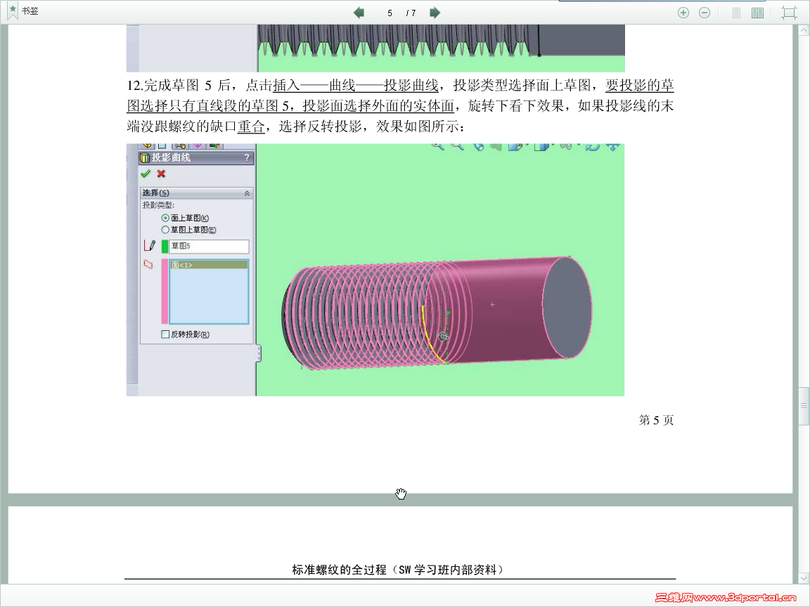

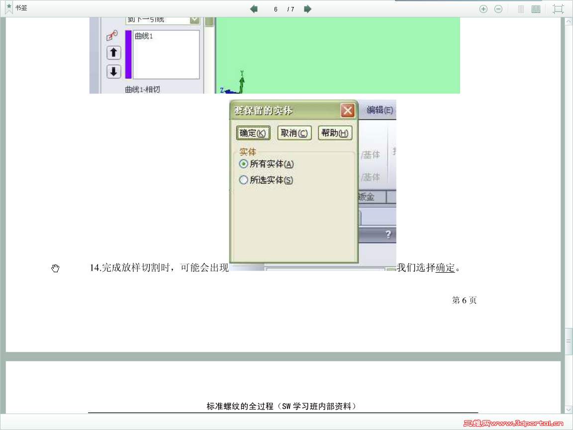

如何用放样来画螺纹?请各位高手帮帮忙!下面的图片,放样那一部分我搞不懂,请各位师傅帮帮忙,非常感谢!

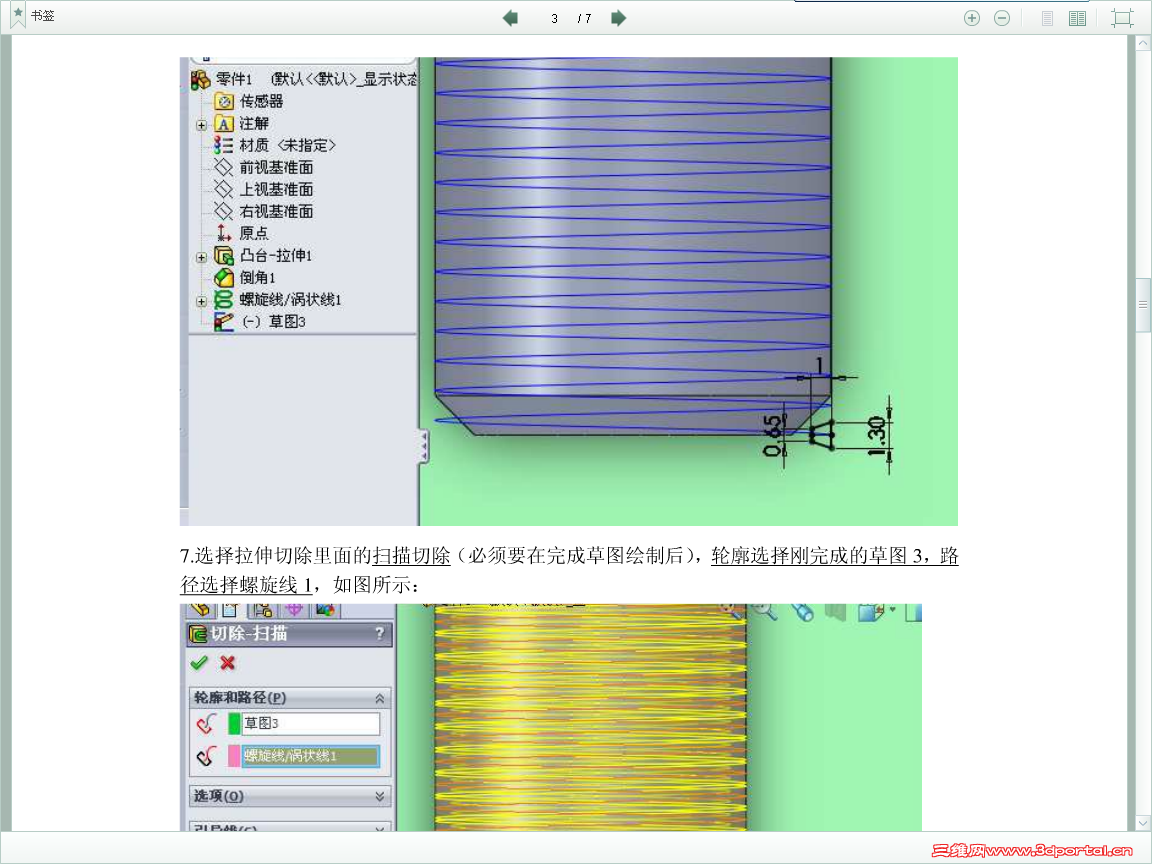

: f% k, l4 O$ w! K* S6 B8 B我觉得螺纹的话  比如普通三角牙型螺纹 一次扫描切除应该就可以了8 L3 \: U" I9 z+ K, \
具体扫描用的三角形断面可以请教下车床师傅 结合机械设计手册

為何末端還要再做一次特殊的拉伸切除呢? 是為了模擬車床車到最後的退刀樣式嗎?

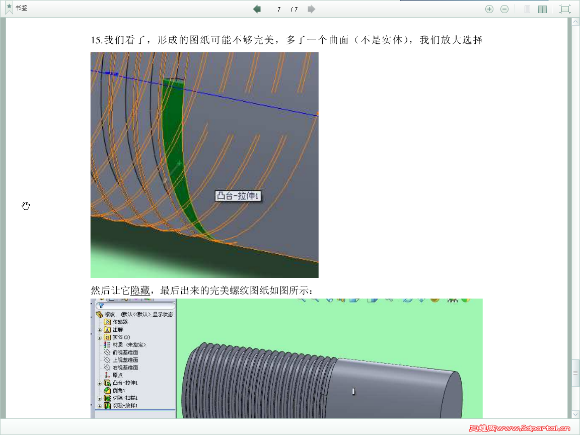

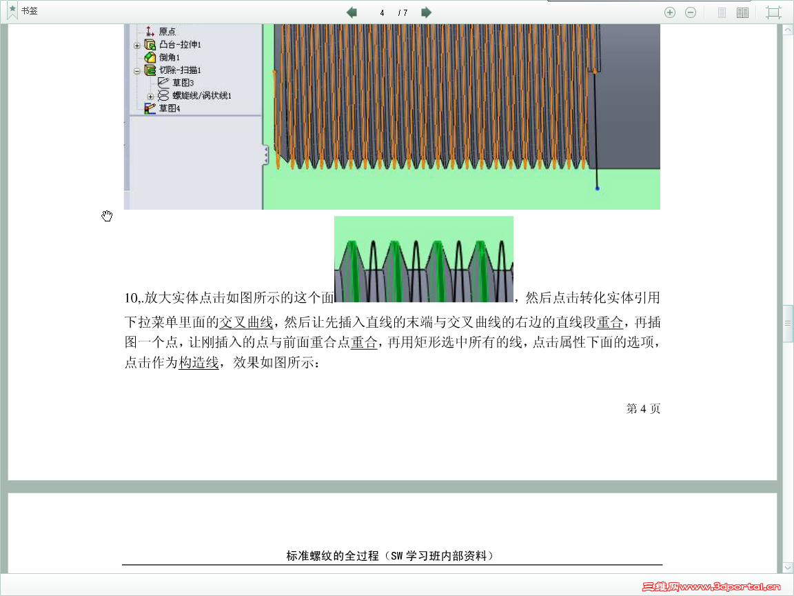

放样只是作螺纹最后的收尾部分。开始是用扫描作的。
