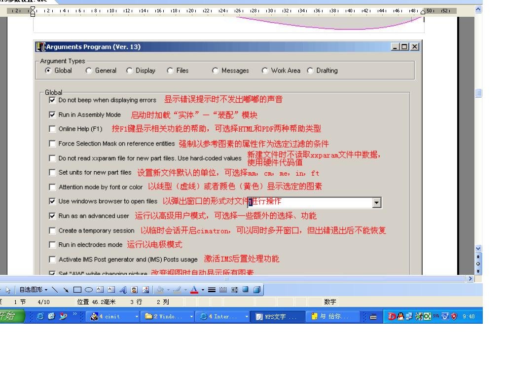

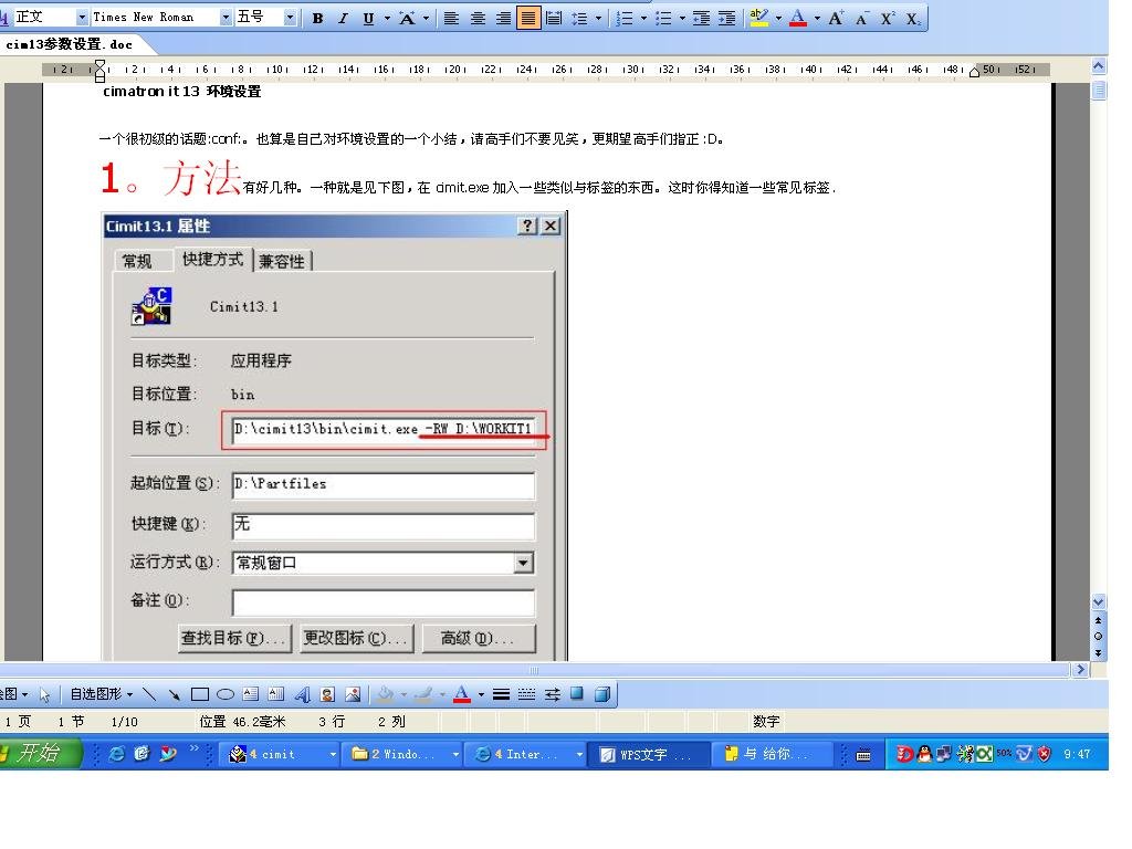

[分享] cim13参数设置
发表于 2006-3-31 09:53:10 | 显示全部楼层 |阅读模式 来自: 中国浙江宁波
-am 表示方式,表示图素使用 5 f% J1 `2 \+ ]3 z8 l
0 = 線型 ) R0 I7 Z) O& I" w8 g4 Z! B; y! _
1 = 顏色
) j, {4 ^* f% }/ ](-am 1这个参数对新手很有用,选到的图会变用黄色)

& L! [* C% L  F' n# j2 Z0 \# Q-setent [-sen] 设定一个图档所能容纳的最大图素编号,內定值= 65534 8 T2 r# [/ r! c3 R, N: g
