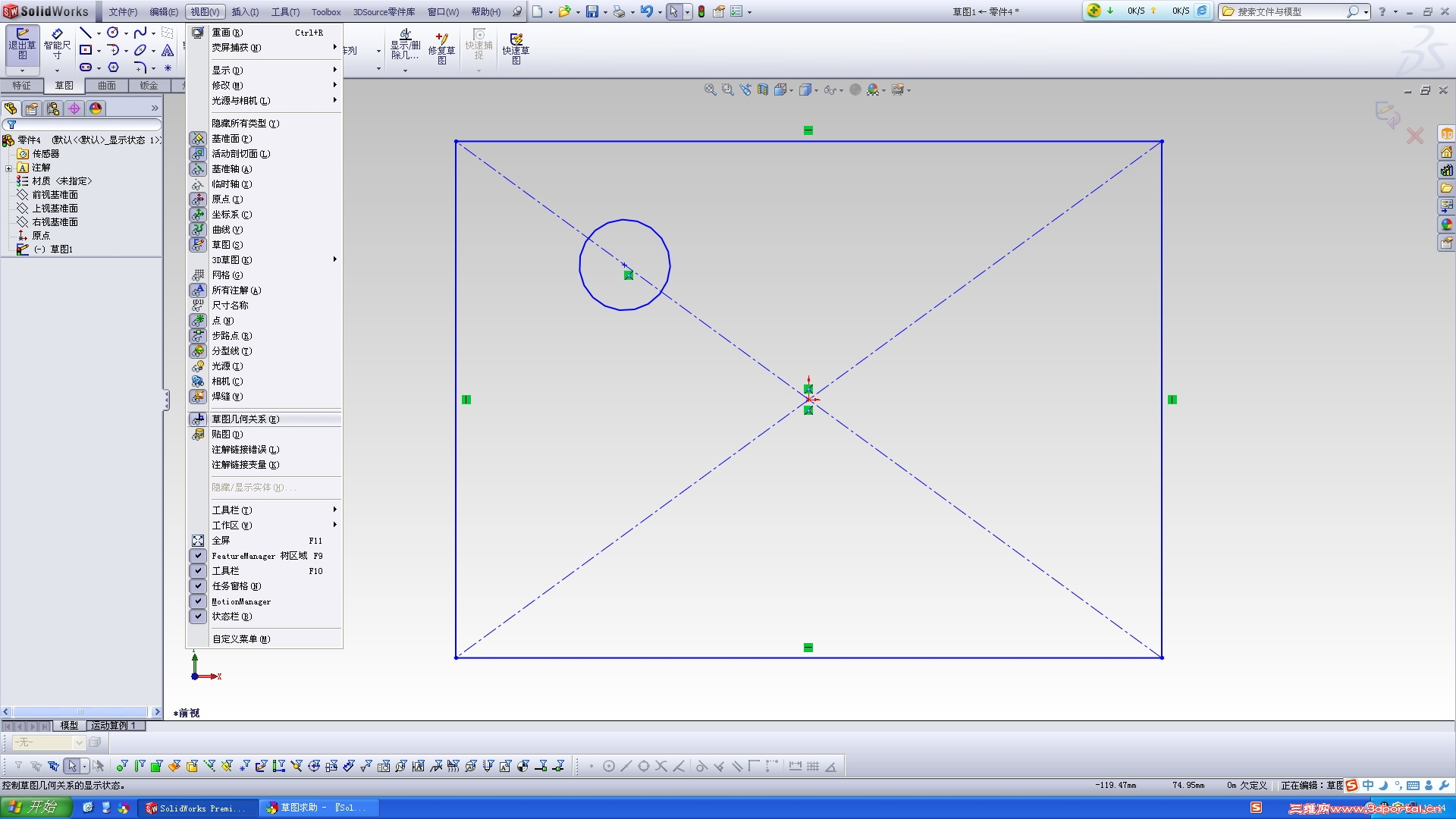

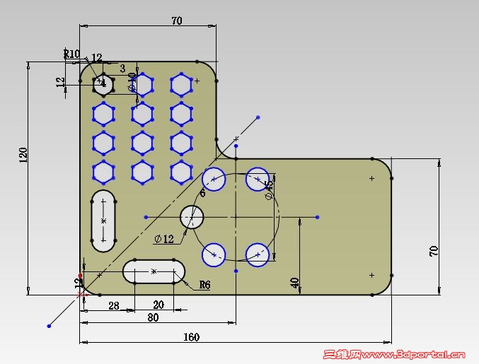

+ z# |4 Q7 ^" O我刚学习solidworks,有些小问题请教高手指点.
  ?2 {  ?( R% ^: Z/ `+ ^1.在草图模式下如果我先画一条直线后用什么命令可以直接把草图由原来的直线命令状态,直接切换到画圆,或者圆弧状态,因为画零件外形时经常要用到不同的元素.' k( Q# M4 L$ L$ L- z: O0 N6 w" I
2.在草图模式下,怎么把已经约束好的状态全部显示在屏幕上,如下图,虽然草图是再全约束状态,但是却看不到,每个元素之间的约束方式,而我想要的就是能全部显示出来.
发表于 2011-9-30 12:40:25 | 显示全部楼层 来自: 中国广东深圳
回答你的问题8 L6 i: u' W0 |- n+ R& \
1,在画直线的时候,按下A,就是直线和弧线的切换。
( P5 N- Q7 R2 t* \+ p  q2,想显示约束关系,需要设置,视图--草图几何关系(选中状态)就可以了~~5 T! T3 Z5 J+ H6 y" k# b
; }- B3 O, y9 Y- O  \
希望能帮到楼主~~
发表于 2011-9-30 12:48:19 | 显示全部楼层 来自: 中国上海
问题一:直接点圆命令不行了吗?
5 b) z0 s$ b% _! d问题二:见下图,视图--草图几何关系
4 A9 i% v; y, G2 o2 G" b. _; J& i; ~/ \; x) m: \6 x
发表于 2011-9-30 13:27:33 | 显示全部楼层 来自: 中国山东济南
在画直线的时候,按下a,你看看就知道了。约束关系一楼正解
发表于 2011-9-30 14:39:57 | 显示全部楼层 来自: 中国浙江金华
一、在画直线状态下,鼠标放在直线结束的端点上,出现一个黄色的同心圆标示,可以接着画相切的圆弧。
* y6 I5 g5 _8 P- }* P$ c: o0 }二、几何关系全部显示,会大幅降低电脑性能!
 楼主| 发表于 2011-9-30 16:11:56 | 显示全部楼层 来自: 中国浙江嘉兴
