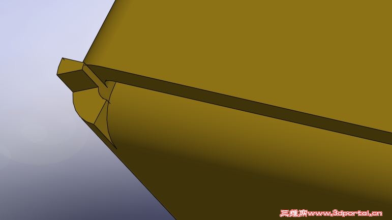

[求助] 钣金折弯后,对于这个角落处的东西怎么处理呢
发表于 2011-9-30 14:45:36 | 显示全部楼层 |阅读模式 来自: 中国北京
怎么处理.JPG , K& N& B3 ^$ B" E
0 y6 R0 O" T; k# U/ W

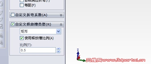

这个角落处的材料,要使用什么命令可以处理掉呢,我是说用钣金模块的命令。不是用切除,有没有呢??
发表于 2011-10-1 08:38:00 | 显示全部楼层 来自: 中国广东韶关
插入---钣金---边解剪裁  (工艺孔)

发表于 2011-10-2 10:35:36 | 显示全部楼层 来自: 中国江苏常州
折弯时 试试用自定义释放槽
发表于 2011-10-2 11:19:59 | 显示全部楼层 来自: 中国广东东莞
你可以把板料的外型改一改就不会出现此种情况。

发表于 2011-10-2 21:21:37 | 显示全部楼层 来自: 中国四川成都
这种边边,好像切除都切不掉。
发表于 2011-10-3 11:51:24 | 显示全部楼层 来自: 中国广东中山
自定义释放槽调大点。
发表于 2011-10-4 22:52:07 | 显示全部楼层 来自: 中国四川泸州
自定义施放槽设置好,一般不会出现楼主所示边角
