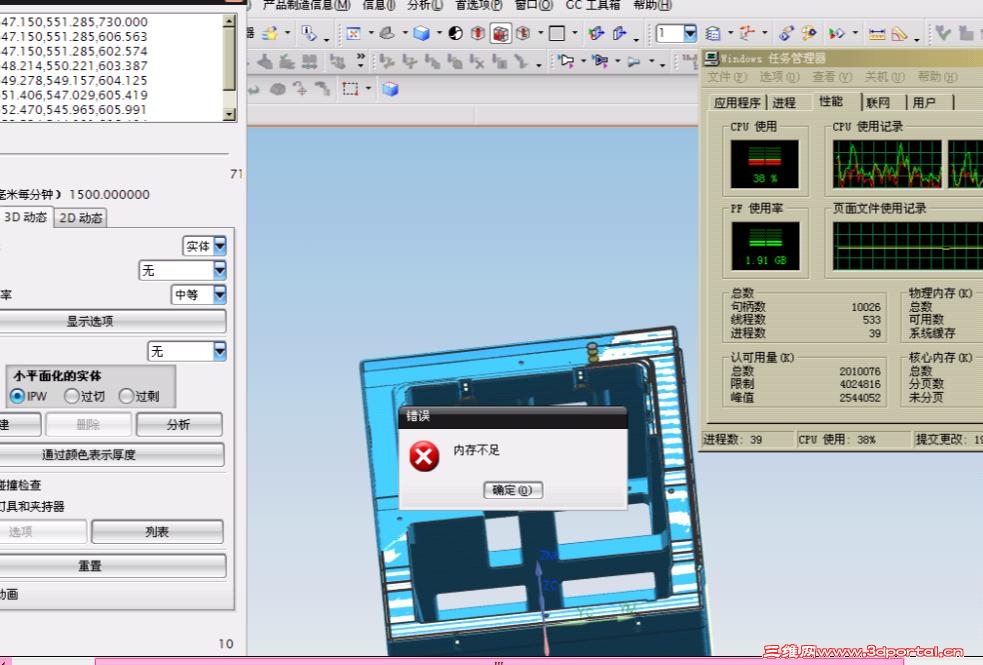

& e* w! ]6 E5 f; k8 t) u最近在编一个较大的模型程序时发现这个现象.% w0 y5 n* q. E4 ]1 M8 A" D
内存使用到2G就报警,软件就退出了。我电脑内存4g(3.5g)

如下图示:;

64位系统就就可以了

我现在用的是I7 8G内存,64位系统,8.0没问题
