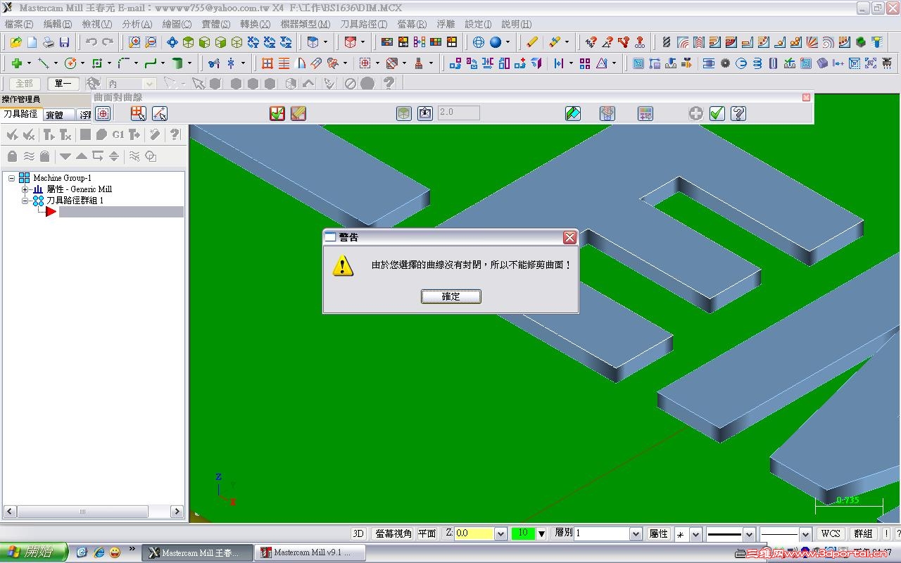

[求助] X3 曲面曲線的功能無法投影
发表于 2011-9-30 16:37:25 | 显示全部楼层 |阅读模式 来自: 中国台湾
本帖最后由 brandy123 于 2011-9-30 16:39 编辑 2 z+ z/ W1 z. U5 _
! f) }- u( o5 R' l. ?
MC9.1 ~ 曲面曲線~投影線~選取串連線段~投影後刪除曲面...功能正常好用7 E. f0 T' {8 R/ W9 q$ p% q
) ?2 f# }3 P3 O6 X* GX3 ~ 曲面曲線~曲面曲線~無法選取串連線段.....似乎功能有問題. I+ r5 o& {" \! z, m
& D$ o1 v+ q; ^* N6 E/ u! I/ v若使用 ~ 曲面~修剪~修剪至曲線.....若串連是直線段 , 則顯示曲線沒封閉0 P# F* N9 w/ C( u* q
3 [0 J( K: W3 [* L3 m: U6 ]7 e

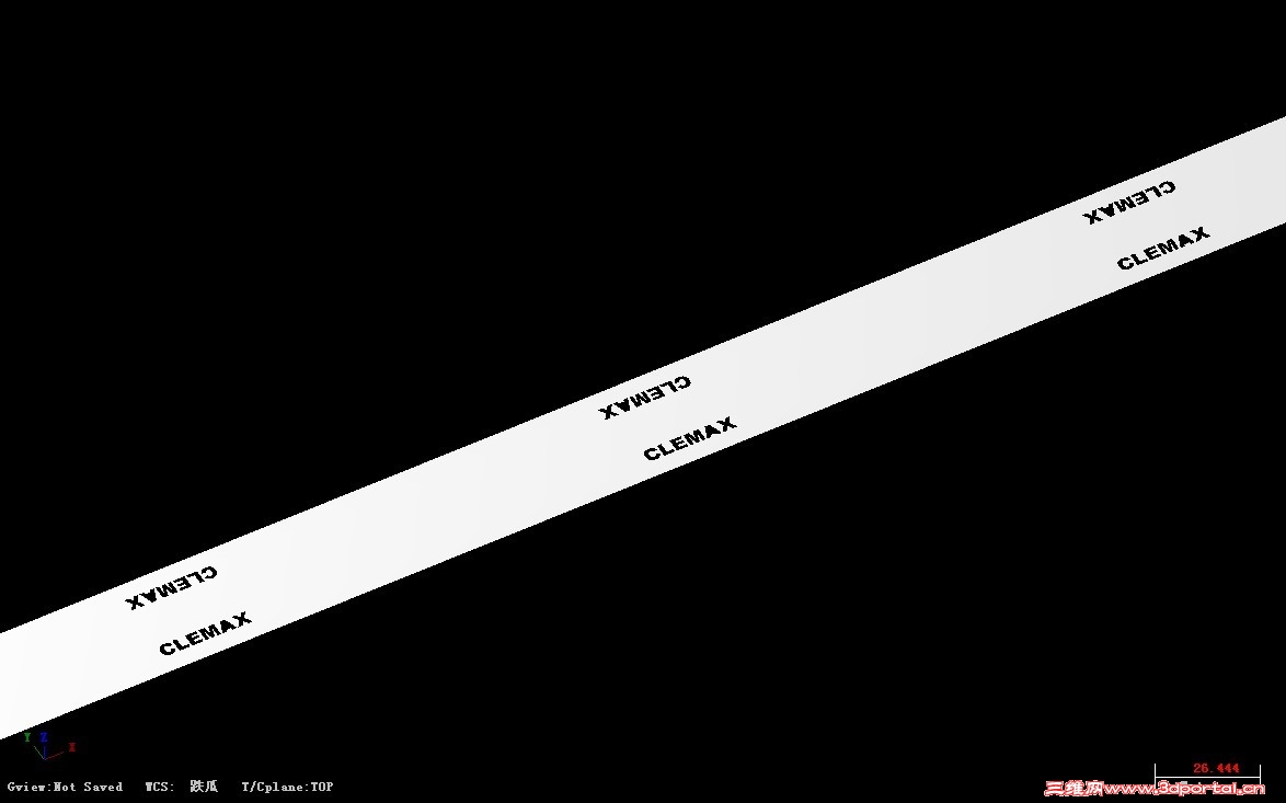

感謝你 ~ 构图面设置为修剪(投影)方向的平面 , 還是不行$ y$ r0 J- O' W8 ~- S; j' y; ~1 u
附上圖檔....一起研究

小弟利用你給的圖面字體另作一個圖層,然後~曲面曲線~所有邊界~點選字體~作出字體邊界線~投影到曲面~修剪至曲線

发表于 2011-10-3 12:42:29 | 显示全部楼层 来自: 中国安徽淮北
可以的,但是要把原来的曲线全部删掉,不这样的话,只能修剪掉C字母2 L* B0 ^2 c- _; r
用Create curve on all edges 命令重新创建曲线(注意,最好再用Xform project 命令把曲线投影到某一构图深度,目的是创建的曲线可能不在一个平面上,即首尾不相连,后面做不成功的话,两两相交的线再修剪),用Trim surface to curves 命令一次窗选所有投影后的曲线就可以了。没有投影曲线一开始只修剪掉
8 ^4 q- v9 I  O5 k1 u! q右边的两行字母
$ P6 F7 A) \6 W. ~" Z: `修剪时屏幕视角要设置成俯视图

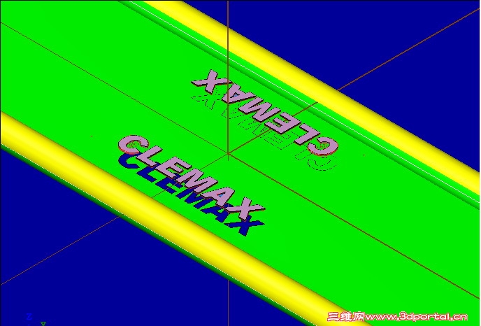

发表于 2011-10-3 12:45:29 | 显示全部楼层 来自: 中国安徽淮北
修剪后的图片,我用的X4

) h& F+ k% ^9 H. G, PX3~曲线全部删掉~重新创建曲线~投影~修剪 (修剪时屏幕视角要设置成俯视图)  k) I' C+ I# b1 G* E: x5 J* ^3 R
不論怎麼做總有兩個字無法修剪....放棄/ m" X  E5 ~2 P
+ o- g. Q# C% E: d' t/ ]轉MC9.1 輕輕鬆鬆修剪完成....& U) w! @! X5 Z* k, p! f
9 F$ v0 m3 L, h% O看看換X4會不會比較好...

1 A- f$ y; w" b1 ^6 B: ~- }0 r兩個字無法修剪0 k( K9 G. R& ^4 y. r6 S+ @. A  T
那是因为有水平或垂直方向的微小断点,做2D凸轮封闭曲线槽刀路经常碰到,串联是好好的,刀路老是来回跑,我设定是单向的外形加工,就是因为有0.01和0.02左右或更大的断点,用直线或样条熔接把断点连接起来,就不会刀路老是来回跑了
$ d- l* _$ f9 m还有系统配置里曲线公差设置为0.002,其他也要酌情修改" R- J! `( j( h0 D2 K1 A
mastercam修剪曲面要有耐心
