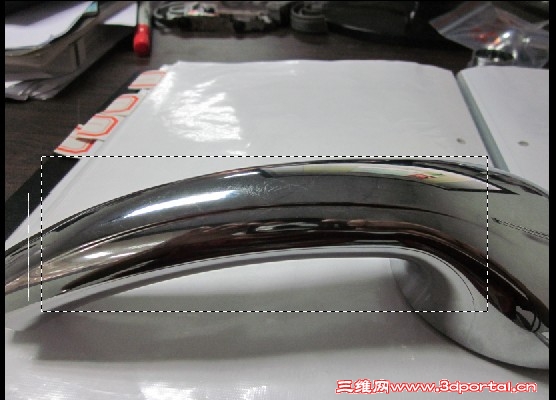

手柄中间
手柄中间
如图..突起地方在曲面顺滑过度...中间凸起,手柄前后顺滑过度,...没有纹路...请教如何画.....
发表于 2011-9-30 22:21:46 | 显示全部楼层 来自: 中国江苏镇江
放样或扫描,楼主可以借助帮助慢慢揣摩吧.
发表于 2011-10-1 16:03:18 | 显示全部楼层 来自: 中国河北保定
其实也属于渐消面的一种吧
发表于 2011-10-1 16:52:56 | 显示全部楼层 来自: 中国四川内江
扫前端,放后端,如接不起,则中间补小面。
 楼主| 发表于 2011-10-1 20:19:56 | 显示全部楼层 来自: 中国广东佛山
有人做一下吗。。。。本人新手不会做....不明白啊.......求助.....
发表于 2011-10-1 21:14:10 | 显示全部楼层 来自: 中国浙江金华
用放样命令一次就可以完成好像
发表于 2011-10-2 08:24:19 | 显示全部楼层 来自: 中国江苏宿迁
4# 憨憨 中间加小面是什么意思?
发表于 2011-10-2 08:56:45 | 显示全部楼层 来自: 中国江苏宿迁
为什么我的补小面加不上呢?
