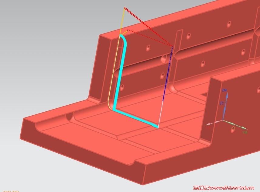

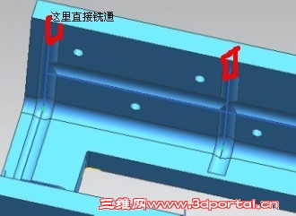

铣一流道,但程序出不出来,好大一杯具。2 m) [: V: m! r% i- {7 ?; _& d
跪求高人帮忙出个程序。5 `1 ], D' E$ q
不要等到' u* C* a! Y' ^; x6 I( ?& Z
D20R10刀以准备好) I+ E9 c# K+ I6 [4 d! ?, ~
根据槽位中心线走5 y! C9 x% j9 F
要分刀
4 W/ E, t* y  ?槽深3MM 分15刀一刀0.2% \, p" Q( e- o/ E9 s/ m7 I' z0 x
Y向横向那一 条不要走' h* l) C: N4 X  S& G
从上往下走- ]! w( z+ R7 A7 R, E3 X
Y向两边都有的最好分两段
4 l* C' \- D6 i' A* i+ k! e* @不要从下往上弄, G2 a6 ^4 b+ P4 h4 c  T) q6 G
Y向挡刀那17MM直接铣通; J/ X1 P  u$ O5 R+ {& R4 o- r
UG7 PM10 MC9! j! \* d6 M# F6 _, |% G
均可

发表于 2011-10-3 18:04:36 | 显示全部楼层 来自: 中国江苏南京
这个不难啊!你不会做吗?
发表于 2011-10-3 18:33:25 | 显示全部楼层 来自: 中国江苏南京

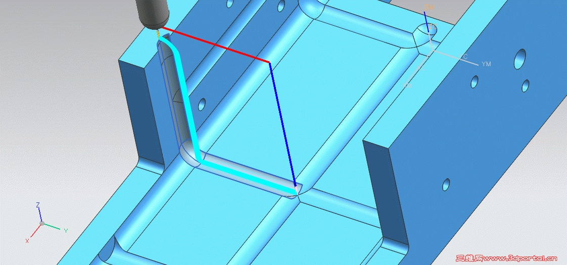

发表于 2011-10-3 18:39:28 | 显示全部楼层 来自: 中国江苏南京
1_x_t.gif 是这样的吗?
 楼主| 发表于 2011-10-5 08:36:27 | 显示全部楼层 来自: 中国山东
是这样,能把你的加工档上来我看下,吗
发表于 2011-10-12 21:10:30 | 显示全部楼层 来自: 中国江苏南京
可以啊,你在线时告诉我一声,我发给你
发表于 2011-10-13 17:41:37 | 显示全部楼层 来自: 中国辽宁沈阳
这样应该也对吧!
