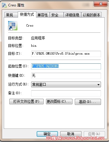

发表于 2011-10-1 17:17:05 | 显示全部楼层 来自: 中国江苏扬州
1# lxg9604
) _  t: x! u$ P/ c- O/ B
1 e- g2 |0 a5 k& n( Q* D+ d+ Z具体修改如下:4 `3 K& N3 B$ u
启动图标——点击右键——属性——快捷方式——起始位置(每次启动的文件夹)——确定,就OK了
& u6 M9 K3 Y0 p  h7 Y* B6 R
+ y( |- J. a% P, q: |6 c* W( t7 u9 Y 无标题.jpg
发表于 2011-10-1 19:21:05 | 显示全部楼层 来自: 中国山东
启动目录,工作路径,这两个可不一样。
发表于 2011-10-1 20:48:09 | 显示全部楼层 来自: 中国广东肇庆
以启动目录作为工作路径不成
发表于 2011-10-1 20:58:54 | 显示全部楼层 来自: 中国广东东莞
工作路径作为启动目录的子目录。工作路径是要变的,因为你每天做的时可能不一样,文件可能存在不同的文件夹里。这个我认为不必强求了。
