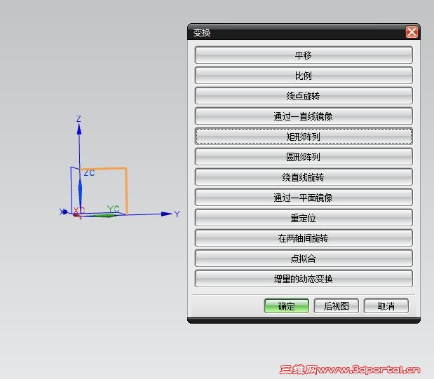

[求助] ug6.0中变换里的重定位坐标系
发表于 2011-10-1 23:26:13 | 显示全部楼层 |阅读模式 来自: 中国河南南阳
1 ^8 z( [% X# G) C8 V: J) H3 @
0 G: c; V. x0 B4 ~) Z) k6 u* W9 G 20090420_a226b5c6ccad3bf9d94aJ3wVDx8NmlWy.jpg 6 k" ]3 `" x! g# `; M! c% N% p1 k2 e4 [
ug6.0中变换里的重定位怎么放上去; y4 Y4 n; j4 C" N  f2 Z2 X
7 D4 K: c9 [- w2 v) S
) r3 ]; |, j8 V, }

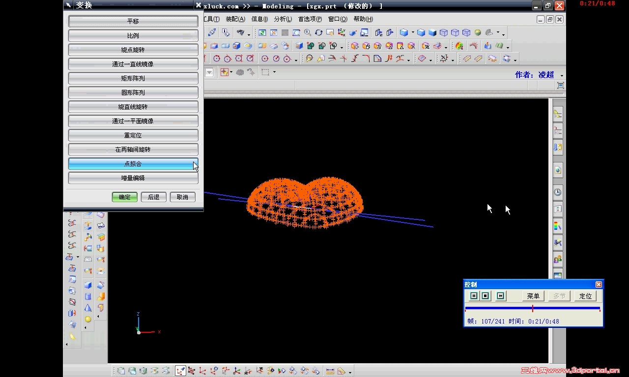

这个图是在一个视频教程里看到的" }$ y( y9 u3 C5 F* ]0 F5 c2 h" n7 v
就是不知道怎么放上去的

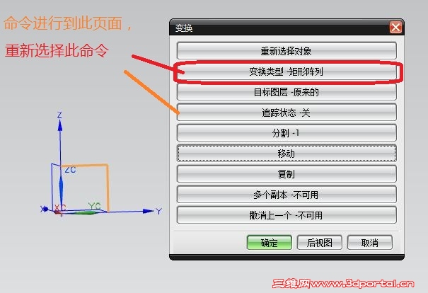

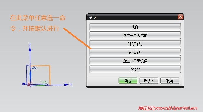

猜了半天终于弄明白你的意思了,你是说在6.0里找不到这个命令了是吗?其实原来变换的“重定位”功能已被后来的“移动”中的功能替代了,当然,如果你想重现原来的“变换”老面孔也可以,就是按如下操作:打开变换命令--选要变换的内容--点击变换菜单中任意命令--按默认内容进行到命令执行之前(请不要执行此命令,即不要选择复制或移动),在此重新菜单重新选择此命令,经典变换老面孔又出现了。

' V2 v  f" d, @! J& |) b但是没有成功按照步骤找到你的第三个图
6 j# K) e+ ?$ R  d4 J* h0 i8 n6 A3 \# T
老面孔还是没有找到
