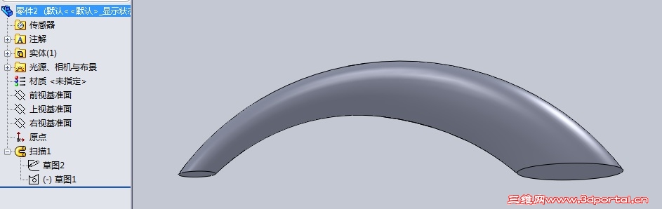

发表于 2011-10-2 21:29:44 | 显示全部楼层 来自: 中国上海
2# tangcarlos3d  扫描能做出来半园形一头大一小的图吗?
# m, a8 _0 U: E小辈 发表于 2011-10-2 12:51 http://www.3dportal.cn/discuz/images/common/back.gif
. c' S' r: U* ^, X
0 C$ M- @# d+ [" Z( v
请看下图: X( V6 o! h* A2 B" s
- ^8 R7 |2 }$ B  l3 \* t6 O% F

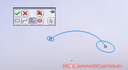

发表于 2011-10-2 22:31:46 | 显示全部楼层 来自: 中国广东东莞
$ d* r; N& y7 Q小辈 发表于 2011-10-2 12:51 http://www.3dportal.cn/discuz/images/common/back.gif
0 L$ ?5 s2 `  d( j5 E8 Q) [7 Y# H
可以。这个和PROE的变截面扫描有些相像。一个截面,多条轨迹线。
