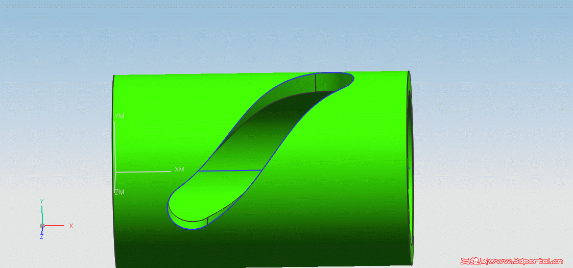

[求助] 四轴五轴开粗
发表于 2011-10-2 12:38:03 | 显示全部楼层 |阅读模式 来自: 中国江苏南京
这零件精加工程序出来了,可是不知道该如何开粗 yaofa de.rar (107.87 KB, 下载次数: 64)

发表于 2011-11-4 22:57:32 | 显示全部楼层 来自: 中国江苏苏州
做个定轴开粗,摆两个角度,就开出来,然后做联动半精和精加工
发表于 2011-11-4 22:58:05 | 显示全部楼层 来自: 中国江苏苏州
做个定轴开粗,摆两个角度,就开出来了,然后做联动半精和精加工。
发表于 2011-11-5 22:47:37 | 显示全部楼层 来自: 中国河北沧州
做联动半精和精加工
发表于 2012-2-3 22:15:49 | 显示全部楼层 来自: 中国江苏无锡
定轴开粗,联动精加。

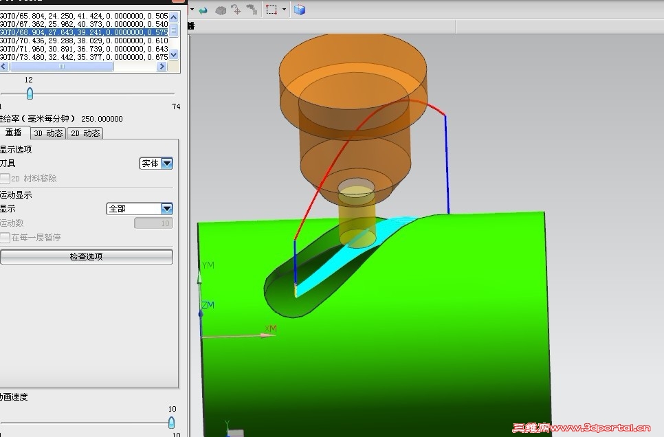

发表于 2012-2-27 09:12:16 | 显示全部楼层 来自: 中国山东潍坊
用过PM的五轴开粗,在UG中大概是 没有吧,只能是三轴定向加工
发表于 2012-3-12 10:46:00 | 显示全部楼层 来自: 中国浙江宁波
最简单最直接发方法是在流道中间直接走一刀

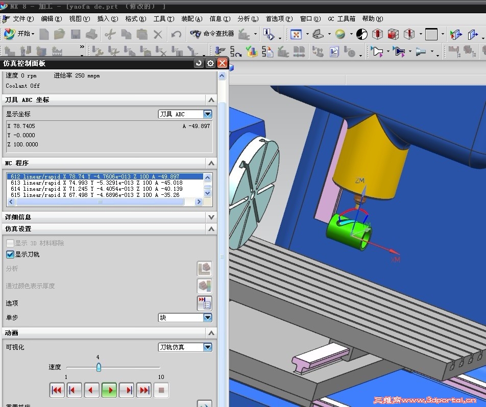

发表于 2012-3-31 10:17:30 | 显示全部楼层 来自: 中国浙江宁波
给大家一个建议,类似这种零件开粗和精加工都可以用手工编程搞定,不要依赖软件。搞加工要有效率老板才能高兴
