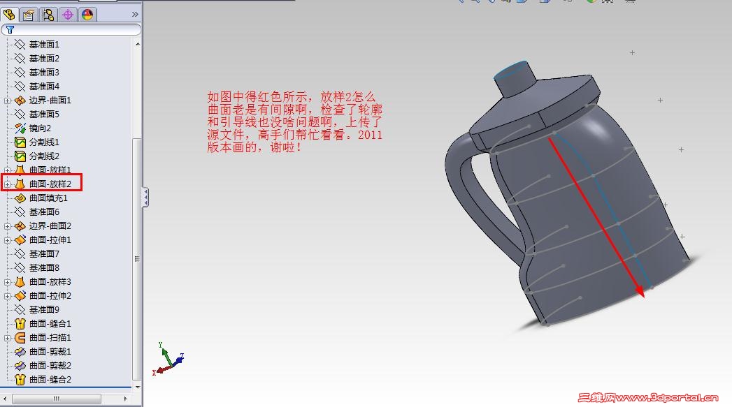

[求助] 机油壶放样求助,高手进啦,谢谢你们。
发表于 2011-10-2 16:51:59 | 显示全部楼层 |阅读模式 来自: 中国安徽淮北
如图所示的,我以上传源文件,帮忙看看啊。

发表于 2011-10-3 11:53:13 | 显示全部楼层 来自: 中国广东中山
我的版本太低,打不开。
发表于 2011-10-4 16:10:06 | 显示全部楼层 来自: 中国广东深圳
转发一个给你自己去研究,希望会后多画几个放上来
机油壶.rar
421.01 KB, 下载次数: 47
发表于 2011-10-4 16:10:57 | 显示全部楼层 来自: 中国广东深圳
2011版本的
发表于 2011-10-5 11:51:07 | 显示全部楼层 来自: 中国浙江金华
没有什么问题,只是在第一次缝合时不要控制缝隙即可!~
