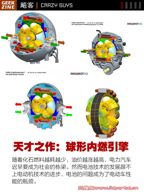

' G- R4 c9 o& h9 |  P天才之作:球形内燃引擎 # N; n. f& N7 T7 H$ P0 p
+ }* T8 ~3 `% q2 `- D    随着化石燃料越耗越少,油价越涨越高,电力汽车迟早要成为社会的栋梁。然而电池技术的发展跟不上电动机技术的进步,电池的问题成为了电动车性能的瓶颈。(高速发展的电动机啊,请你缓一缓,等一等你的灵魂和良知吧) ; F, v7 d! Z4 ^
% C7 C' e7 A3 J0 M  `' o* ~. e: ]
    所以,在全电动车普及之前的这段时间,还是要靠以电力驱动、小型内燃机发电的混合动力汽车撑场面啊! 2 F/ B7 `! Z  p% M5 O* T" ]
+ X3 ?& }5 A, p
    这种球形的“Kugelmotor”,由67岁的老工程师,Herbert Hüttlin博士经过将近二十年的潜心研究发明出来的。它与传统的奥托四冲程引擎不同,球形引擎里内含两个活塞。两个活塞的两侧各为一个气缸,交替进行四个冲程的循环。在这过程中两个活塞来回运动,而活塞上的两个钛球会沿着引擎内部预设的轨迹滚动,迫使引擎内部旋转。
& g- U  N! R# H+ J, j
* s( ~  f7 k: E& W! y- [    目前1.18升容积的引擎原型能够以每分钟3000转输出74瓩的功率,扭矩达到290牛顿米。Hüttlin老爷子估计如果再进一步对引擎进行优化的话,引擎的效率还能再往上提升40%!
: \( x0 G, f* Y1 @0 i! e9 v* y" q0 S) L- [
    除了效率胜过传统内燃引擎,这种球形引擎的结构也更为简单易于维护:它一共只有62个部件,传统引擎则至少有240个部件。据称老爷子已经成立了一个公司,并且有望在年底之前获得大汽车公司的引擎订单开始大批生产。

看起来,挺复杂的。好用吗?维修可能麻烦哦

那个钛球的预设轨道很难加工,环形圆管的内壁要求尺寸精度高,以现有的技术只能用数控加工,不过数控加工表面的光洁度达不到活塞筒的要求,和车床、镗床没法比。
