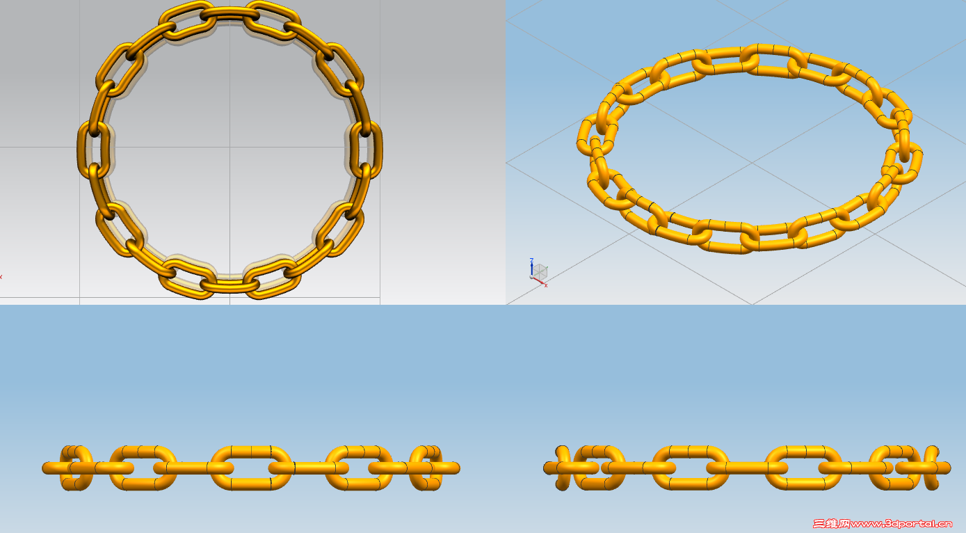

网上看了很多题   但是环扣不知道怎么画   觉得是不是有很简单的方法可以画

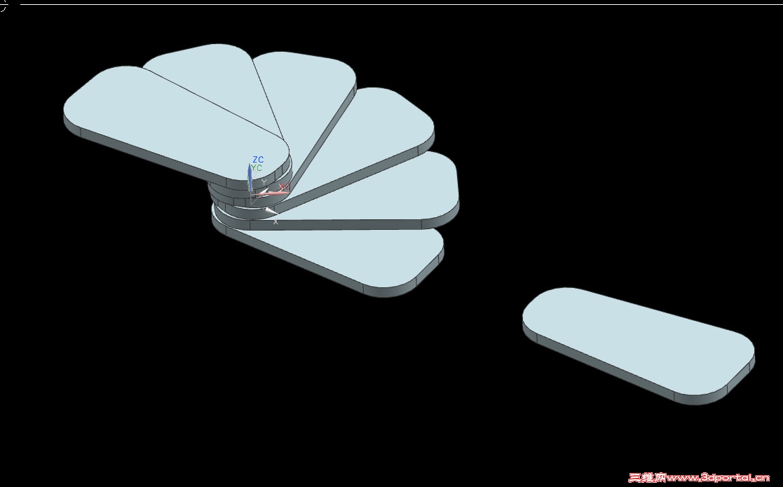

发表于 2011-10-3 08:03:01 | 显示全部楼层 来自: 中国台湾
先畫一個環,其他的用重新定位一個指令既可
 楼主| 发表于 2011-10-3 12:59:29 | 显示全部楼层 来自: 中国浙江台州
能做一个出来看下吗   发过文档

发表于 2011-10-10 18:12:49 | 显示全部楼层 来自: 中国台湾
/ t- r$ V9 V# Q( l
  T6 l2 j3 ^6 S0 j; M4 w1 S右邊的圖用重新定位做成左邊那樣
: h: R& e0 @, a3 U7 L
  @6 X2 G) [" z: ?8 [- [' y: [ ask.rar (66.24 KB, 下载次数: 17)

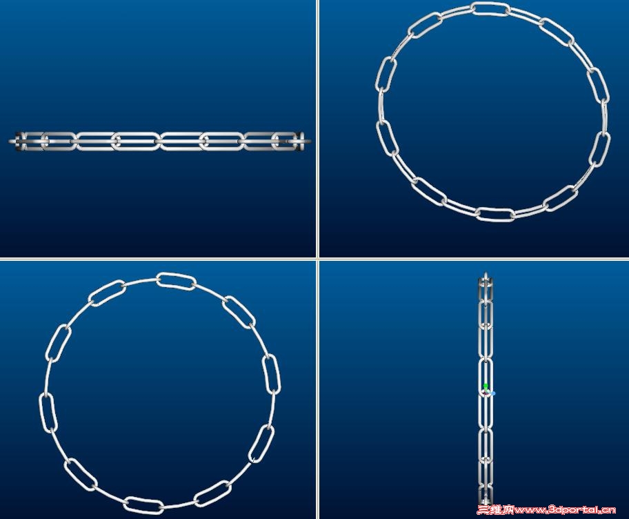

发表于 2011-10-10 23:26:12 | 显示全部楼层 来自: 中国广西柳州
4 `  m5 [. N" h; ]& w' v
4 \3 s8 b! e. R% d1 ^$ VUG刚入门,抽空用7.5练习一个。
) G7 f" ^! z2 {! ?
6 B; m9 s. T7 J$ C% X 11.png / F! B0 c( z: ]  F4 r/ W
* [- B; q6 T; l+ h% z  N
_model8.rar (479.03 KB, 下载次数: 39)
