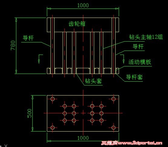

多轴钻组合机,活动钻模板,用四根导杆吊着,机械动作:齿轮箱与活动钻模板一起往下走,活动钻模板压在下面的工作抬上,12组钻头进行钻孔。
* Z4 n- V+ v4 p# K- D& ?0 I问题:
. @( Q6 \6 |/ I9 i1.活动钻模板怎么才能吊住而且又可以在导杆上活动呢5 ]& e! t# x5 [  K0 M  ^
2.活动钻模板的四根导杆,在活动钻模板孔中会出现互相憋径的情况吗,例如不平行的情况下,该如何避免呢?
8 Y4 I* ?$ m& n' K# o  r4 T3.钻模套与钻头的间隙是怎么样的呢,才起到导向又不让钻头磨削呢?2 s) l' }2 L3 w
# ~- D$ x  `3 I  X谢谢大家

发表于 2011-10-3 10:40:47 | 显示全部楼层 来自: 中国广东东莞
* W# m7 B6 `/ r' L问题:
7 I8 E1 y4 }' i' L2 [! I' d1.活动钻模板怎么才能吊住而且又可以在导杆上活动呢/ g0 Z+ g/ r1 G+ f. p/ a" h/ ]7 b- D& Z. ^
2.活动钻模 ...
- ]4 b' z3 T$ W0 h) HWWXGO 发表于 2011-10-3 10:21 http://www.3dportal.cn/discuz/images/common/back.gif
4 t/ P- [2 `& ^4 l4 |以下仅供参考:
4 K! b9 u# z9 a& T第一个问题:简单点就用汽缸带动钻模板活动。好点就用步进马达控制。
5 t7 W7 X, O+ l; N第二个问题:两根导柱起主要作用,另外的两根导柱起辅助作用,间隙可适当大点。
5 \7 X, u6 V8 o- `& ^- A第三个问题:实际上和第二个问题一样,制造精度,装配精度要保证。图纸上可标注垂直度的延伸公差带。

 楼主| 发表于 2011-10-3 11:12:20 | 显示全部楼层 来自: 中国广东肇庆
节日快乐,先谢谢您了!
5 J; V/ o, o. }" p8 \活动模板,我不用动力令它上下,而只用重力挂住呢,谢谢指点了! 3# tangcarlos3d

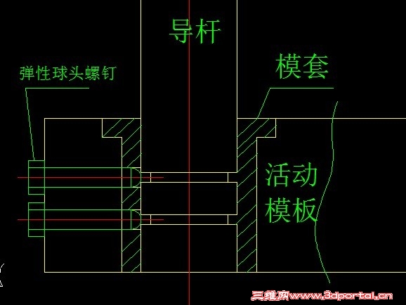

发表于 2011-10-3 14:45:22 | 显示全部楼层 来自: 中国广东东莞
可在几个导柱上车几个间隔浅的圆弧槽,在导板攻牙(导套对应部分挖空)和然后用弹性球头螺钉装在导板上,调节弹性球头螺钉力的大小活动钻模板就可以吊住而且又可以在导杆上活动。不过没有配重块有可能掉下来的危险。
 楼主| 发表于 2011-10-3 17:45:25 | 显示全部楼层 来自: 中国广东肇庆
"不过没有配重块有可能掉下来的危险。"那就是说必须配重了!( p  a: Q9 [+ F& t6 L( B3 ~8 q
对不起了,您说的,我看了不太懂。4 t- C7 @  x) \) B' n6 \& F
5# tangcarlos3d
 楼主| 发表于 2011-10-3 18:04:39 | 显示全部楼层 来自: 中国广东肇庆
是这样自吗,如果真像我画的这个样,我有点觉得这样的话会掉下来啊!
发表于 2011-10-3 20:52:42 | 显示全部楼层 来自: 中国广东东莞
本帖最后由 tangcarlos3d 于 2011-10-3 21:36 编辑 0 ?% ~" U( A: E) J
* j; \; s5 Y7 n# |
你画的很对。配重是为了保证活动模板能在任意位置停留,没有此要求就不需要配重。另外为防止导板掉下可在导柱端部装轴用挡圈,或端部直径上加卡簧。
发表于 2011-10-3 21:34:55 | 显示全部楼层 来自: 中国广东东莞
本帖最后由 tangcarlos3d 于 2011-10-4 22:37 编辑 3 x0 B  [7 G% s4 v( g2 g
" P8 `" q9 P  D, o' g2 ?6 @另外也可以用带肩螺钉(冷冲模上有用来挂弹压卸料板的)和弹簧起到防止活动模板掉下和配重的作用。
 楼主| 发表于 2011-10-4 07:28:08 | 显示全部楼层 来自: 中国广东肇庆
要配重该怎么配呢? 9# tangcarlos3d
发表于 2011-10-4 22:40:57 | 显示全部楼层 来自: 中国广东东莞
活动模板不需要在任意位置停留(只停在底部)求就不需要配重。也就是说万不得已不要配重,用带肩螺钉即可。

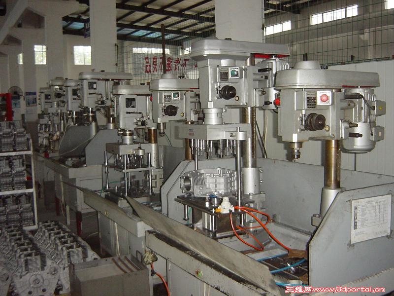

发表于 2011-10-7 08:27:54 | 显示全部楼层 来自: 中国山东青岛
多孔钻床图片
发表于 2011-10-7 08:57:43 | 显示全部楼层 来自: 中国山东青岛
15#的照片很不错,异曲同工
2 a  t6 o2 D4 j1 S& a# R( e) x' G; n6 ]
0 {- U, M. T! o: Z/ Y上面图片是百度搜索的多孔钻出图片+ h  X  r) g5 a! r* A
两边最外边的是主导柱,中间两根是带弹簧的辅助导柱+ o- M2 q0 i% n7 Z
主要导柱安装的位置孔尺寸和几何公差要严格,加工要精确  L0 T) @0 R+ Q" x4 H
辅助导柱可以稍微降低点要求
% B9 K  u. c; F这个结构跟冲孔落料板类似,但是由于有导柱,精确度比普通冲床要高很多(不过高速冲床,有些电子行业精度也是灰常高啊)
/ f% d$ G! I( K+ O" i# l% f导套部分,用标准的,有标准件,如果你得钻头是特制的话,那要根据标准,自己设计钻套了,那个已经不是问题了# S! ~) V  H3 q: ^; _3 m7 q3 d! D! c0 x
有了导柱后,活动模板作为导向作用根本不成问题。因为结构决定了:活动模板有导柱限制,所以钻套部分要求可以稍低点。5 d# w  r5 L2 X. X7 s
JB/T 8045.1-5是机床行业用钻套的机械行业标准,可以根据你的设计选用一种3 f* ]$ n. b9 O! I7 `0 z
GB2262和2265是机床行业用钻套的国家标准
& O/ q* X% X4 O4 X根据你的设计选用吧
