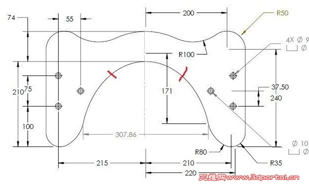

[求助] 这两种曲线应该怎么画呢
发表于 2011-10-3 17:43:46 | 显示全部楼层 |阅读模式 来自: 中国浙江台州
小弟不才,不知道这种曲线怎么画(画了红线的),请各位指点。我是用ug的,哪位能帮我画一下呀,在下感激不尽

这是个二次曲线,如果只有图面信息,恐怕参数不够,应该有个方程就对了。

唉,我问了好多人,也逛了n多论坛,还没解决呀,有的说是圆弧,有的说用样条画,第一张图210,220,r35,r80那里的尺寸好像有干涉,不知道怎么标的。外国人发的东西,改又不好改,不知道他的意图。问他说保密

3# 孤心忧忧 原档是PDF 的话好像可以用auto cad 2011导入,查出一些尺寸,网上也有PDF转cad小软件
- z2 q( q3 b2 c# X2 s0 X  k) k. x我呆的公司也是经常有一些外贸的东西,只给PDF档,好多尺寸都缺,头都大了,后来用了PDF转cad小软件解决了
发表于 2011-10-4 20:05:48 | 显示全部楼层 来自: 中国重庆
这图差尺寸,好象比例也点问题。只有采用逆向建模的方法,近似作尺寸不全的曲线。! q0 [8 {1 T$ |* \
转换成图片,再图片转换成TIF格式的图片文件。$ H/ T. g$ _2 ~, B) G( \  n
通过“视图---可视化---光栅图像”导入TIF格式的图片文件,作………。(后面太复杂了,会者不难)

5 M6 _5 x' l) A* j7 n  G) L就是171的尺寸不明,其它尺寸都标明。 08.rar (4.13 KB, 下载次数: 9)
 楼主| 发表于 2011-10-5 07:50:35 | 显示全部楼层 来自: 中国浙江台州
谢谢楼上的指点,我也试过用逆向的方法做,第二张图还可以,但第一张图他的比例就不对,尺寸很明了的地方我画出来的但和图片吻合不起来。和图片吻合起来了但尺寸又不对

草图,约束,
发表于 2011-11-27 07:18:21 | 显示全部楼层 来自: 中国重庆
工程制图必须安标注的尺寸画,不能凭感觉画来形状像,那样就不是工程技术而是绘画了
