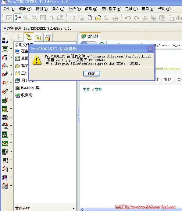

[求助] 加载EMX4.1出现这个??
发表于 2011-10-4 08:57:35 | 显示全部楼层 |阅读模式 来自: 中国广东深圳
加载EMX4.1出现这个??  怎么解决啊. ^( {8 U# U) n8 s
   求高手。。。。。
 楼主| 发表于 2011-10-4 08:58:27 | 显示全部楼层 来自: 中国广东深圳
发表于 2011-10-4 09:38:50 | 显示全部楼层 来自: 中国广东肇庆
你有两个CONFIG文件,并且PROTK.DAT内容重复( \  L6 ?$ D+ f1 W& ]
按提示去掉一个,同时合并CONFIG内容- R/ {) B1 k- K5 z; c' K- B
参巧EMX安装说明
