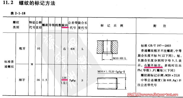

我问一下图纸上面反螺纹怎么表示。。。。是不是和平常螺纹一样的标注?
发表于 2011-10-4 14:47:29 | 显示全部楼层 来自: 中国河南新乡
图纸表达一样,只是标注不一样。右旋不用标注,左旋要标LH。

比如M20-LH

实在不知道该怎么写的,不要怕麻烦,可以在标注的前面或后面写上“反螺纹”。! s" A3 Z  z0 v* V4 b5 l9 j# v
注1:如果是机械专业的,不应该问这个问题。如果是非机械专业的,不知道很正常,也不一定有机械设计手册可以查。
7 D; e! D% F+ z4 q0 f注2:在机械上“反螺纹”的准确术语是“左旋螺纹”。

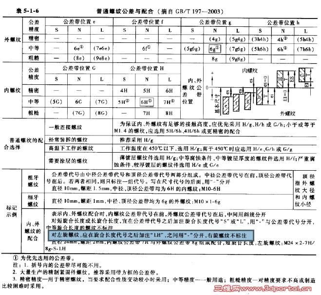

螺纹的标注方法见下表:
