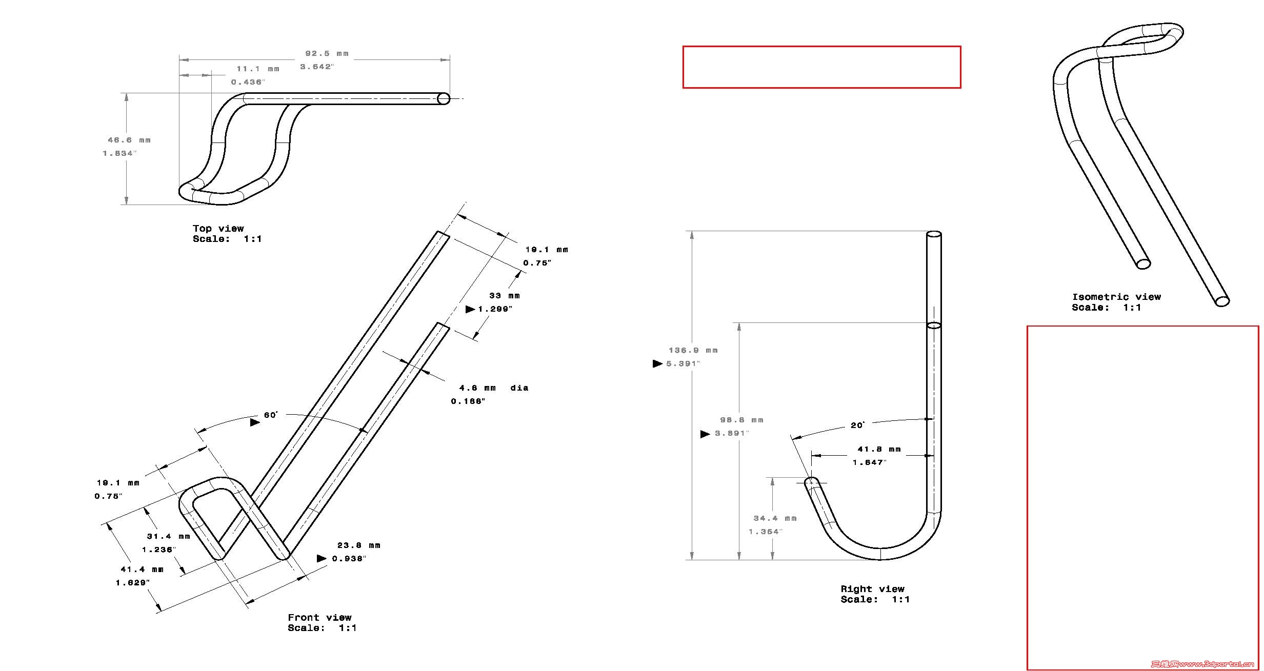

请问这个有难度的折弯怎么做?请高手画个prt,谢谢
发表于 2011-10-4 21:15:41 | 显示全部楼层 来自: 中国广东东莞
我感觉你图上的尺寸不齐全。例如右视图底下的圆弧没有半径值;主视图上19.1的两边也没有半径值。
 楼主| 发表于 2011-10-4 21:32:35 | 显示全部楼层 来自: 中国广东深圳
圆弧通过骨架折弯控制的 请问谁能做个prt?多谢了
发表于 2011-10-4 22:13:20 | 显示全部楼层 来自: 中国广东东莞
骨架折弯控制的可人家没有你的骨架尺寸怎么画?骨架也有尺寸嘛!
发表于 2011-10-4 23:24:16 | 显示全部楼层 来自: 中国山东
先几个投影曲线,然后相交,VSS。
发表于 2011-10-5 05:09:02 | 显示全部楼层 来自: 中国河南许昌
2# tangcarlos3d
* R6 z4 I% h4 F/ `3 H主视图上19.1的两边的半径值为2.4
发表于 2011-10-5 09:11:17 | 显示全部楼层 来自: 中国广东东莞
本帖最后由 tangcarlos3d 于 2011-10-5 21:25 编辑 - D5 q$ x& _* F- J
先几个投影曲线,然后相交,VSS。# C" P* V; m4 S* Q5 j, D8 G
nidezuiai 发表于 2011-10-4 23:24 http://www.3dportal.cn/discuz/images/common/back.gif
# h6 r$ _! A- z+ `/ S! j
先画好轨迹线(必要时用面面交线,几个投影曲线)再用扫描就可以啦,不必VSS。今天重阳节,要去蹬山了,下午回来有时间的话画一画试试。
 楼主| 发表于 2011-10-5 20:16:44 | 显示全部楼层 来自: 中国广东深圳
那些角度之间的关系 不知怎么确定 哪个高手能画个prt 多谢了

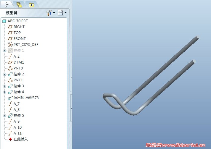

发表于 2011-10-7 18:20:38 | 显示全部楼层 来自: 中国广东东莞
本帖最后由 tangcarlos3d 于 2011-10-7 18:42 编辑 $ c' K) G' o9 |" l1 ]" l( d/ U3 l
3 S- _' C( X0 N
首先需要说明的是:1,图中的尺寸有问题: a,图中的60度应该是70度左右而不是60度(我画了图中的角度并用纸片试过,比60大比80小,没有量角器,估计70度)。2, 19.1 两边的圆弧内R应该是你说的2.4。3, 用70度画有的尺寸于图纸不match。4,所附的模型是用面交线做轨迹扫描,没有投影线扫描。5,模型尺寸仅供参考不准确,只说明作图方法而已。
abc-70.prt.rar
115.57 KB, 下载次数: 7
kevin_pcac + 3 应助
 楼主| 发表于 2011-10-7 21:11:53 | 显示全部楼层 来自: 中国广东深圳
非常感谢楼上朋友的prt, 请问如果用骨架折弯应该如何做呢?
发表于 2011-10-7 21:27:15 | 显示全部楼层 来自: 中国广东东莞
我不知道LZ是为了锻炼自己要用骨架折弯还是在装配里其它的零件限制了这个零件的走向。如果是后者则要复制其它零件上的一些面,线作为基准来画。如果是前者我认为没有不要。当然锻炼一下自己也可以。
