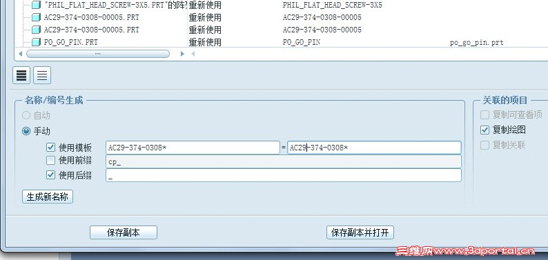

问题1、 进行这个设置以后当然对作图的效率大大提高了,但是还有后遗证,进行保存副本之后,frm格式的图框模板不能关联存过去,这时我们只能手动将frm图框复制到另存后的目录,不知道有没有什么好的方法可以把frm图框也一起另存过去?而不要手动再备份一次.
- _; u+ B; c) K% E4 S* P4 k      问题2、对于板金件,以及工程插入2个以上的模型零件时,此设置就不起做用了,打开另存的工程图PE提示检索不到模型,此时当然是打不开了。
! y) w9 b9 k8 _8 j1 w3 [, v: H      问题3、 请问怎么在drw工程图里后期插入frm格式图框。以及更换frm模板。
* [( P3 B5 N9 q, R# U
发表于 2011-10-4 22:04:23 | 显示全部楼层 来自: 中国广东东莞
本帖最后由 tangcarlos3d 于 2011-10-4 22:06 编辑 7 b2 W( Q- |; R: _9 T0 [2 j
% R0 a! ~: r, z问题1:你这样做不是不行,但是个笨办法。正确的是在配置文件里设置搜索路径。把serach_path_file指向你的图框即可。
. a/ X; e, r, h% s问题2:把模型和图纸文件名气一样的并且有规律,好用save as命令。比如我们公司是这样的格式AC12-345-0678-00000。其中第一节是部门代码,第二节是产品代码,第三节是夹具或设备代码(0表示第一次设计),第四节是图号(00000是总装图,01000是第一个子装配图,01001是第一个装配里的第一个零件)。在用模型存储副本时在对改名话框勾选“使用模版”。按保存副本(WF5.0)后模型和对应的图纸全部同步改成了新名字。多模型图纸也不拍打不开。9 \6 c) O' P  ^
问题3:(WF5.0版)文件、面页设置,按对话框中格式栏下的名字,再按后面的倒三角形按钮,选最底下的浏览找到你要换成的图框即可。

发表于 2011-10-4 22:10:08 | 显示全部楼层 来自: 中国广东东莞
再给你一个附图吧。

换电脑时只有把图框一道copy过去。如果有服务器的话把图框放到服务器上的目录,并且两/多台电脑设置相应的搜索路径就没事了。

在别人的电脑上把图框放在与你的目录完全一样的目录里(如你的目录是D:\abc\def\123),则建同样的目录,并且打开proe后装载你自己的配置文件后再打开图纸,应该没有问题了。因为别人的电脑的config.pro与你自己的不同,搜索路径也可能不一样,打开后自然就没有图框。试试看。3 a! q3 }1 F2 |4 N2 W5 ^5 c
我们公司间的目录是:D:\PRO_STDS\format_dir(\symbol_dir;\templates等),供参考。
