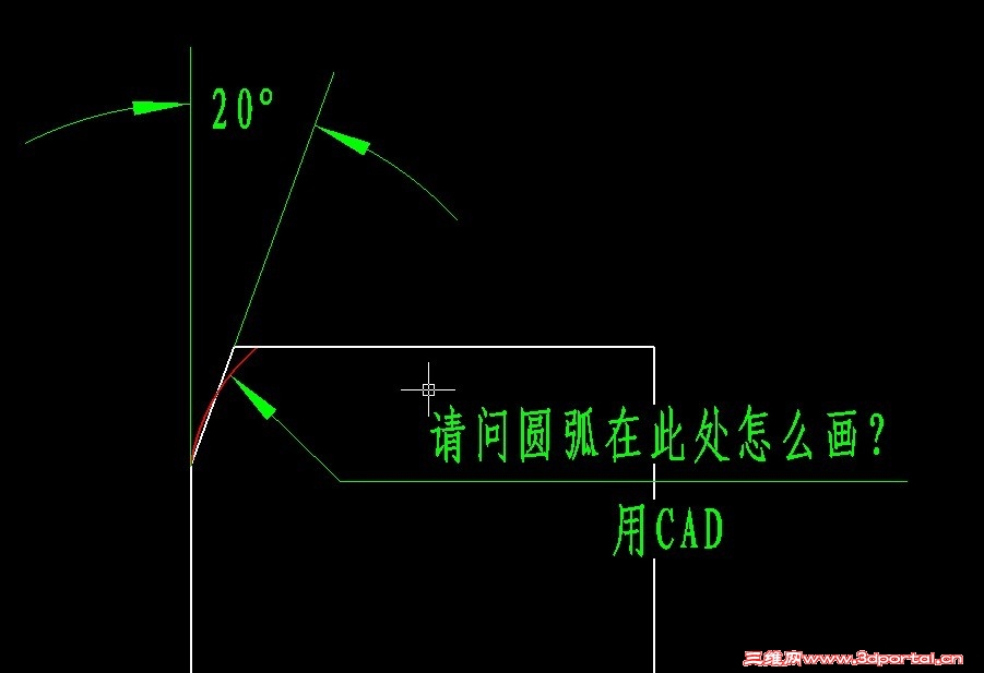

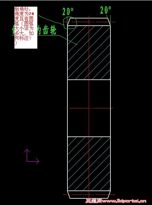

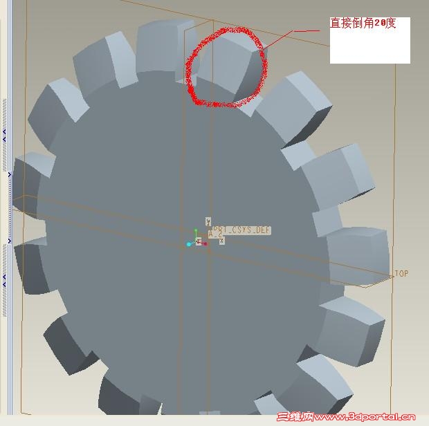

做变速的齿轮(滑移齿轮)倒角角度 一般为20度,但听同事说 倒角应该有圆弧,但学生不解:; P# }5 P! m8 Y/ G0 n
: Q0 C! ^1 F  G/ X圆弧大小该为多少(有什么原则)
& ]; e0 d- D& ^3 l4 x& f4 O+ ]- H  H+ _, }: k" }
以及在CAD或CAXA软件中 如何画这个圆弧?5 z6 s8 ~+ k7 s  l; |- a: A# R" K
& M7 n  Q- ^# O6 U, [请老师指教!!. [. ]9 ^' d5 {- u! g
% b2 }, E% i. ~( u' j& B: T2 @
! _. o( r9 V* R  A, V- F, R
) o. R/ F$ `2 T& y4 G谢谢!!!

滑移齿轮的话,倒角应该有圆弧,圆弧大小与模数、齿厚有关。可查齿轮手册。

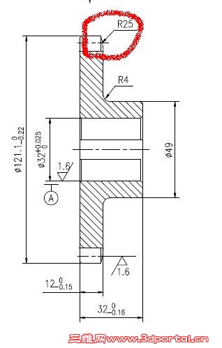

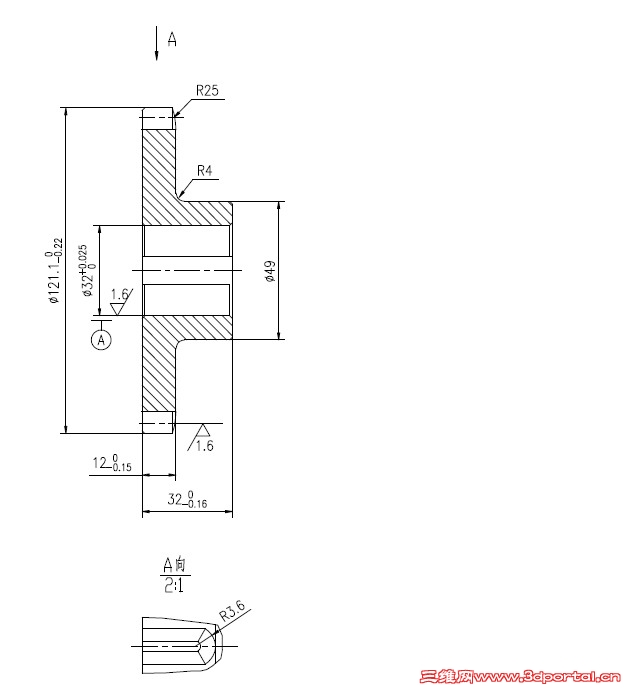

贴图供参考,20度斜面也可以用大圆角R替代。
发表于 2011-10-5 18:46:30 | 显示全部楼层 来自: 中国广东东莞
倒角比倒圆弧成本低,但倒圆弧操作运行要好些,结合冲击小。建议高速齿倒圆弧减小冲击和噪音,低速齿倒角以降低成本。

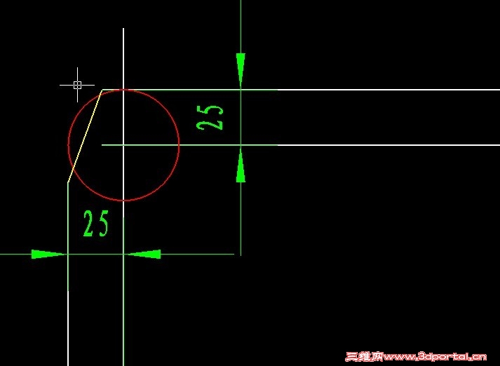

) L2 O. k# W( L9 I5 @在CAD里 用20度线画出了倒角线,我用圆弧命令画不出来?
. J- _! ~9 s$ M, S5 C1 K- |. w7 m9 Y" u1 c% M' n1 M+ I
学生理解所画的圆弧线与20度线相切?不知正确与否..
+ F! o2 i$ S) Y1 `* d% j; n! `  \+ ]/ n
请赐教!!!

要么20度斜线,要么R圆弧,与倒角刀形状是一致的。
/ \% `& f, N# i: Q下载3楼衔接课件好好看看,就明白了。

! w# F6 S" w+ A1,将左边线往右offset 半径值(比如25mm),2,过切点作左边线的垂线,二线的交点就是圆心,3,以此点为圆心,25为半径画的弧即是结果。

学生试了一下! 还是不行 ,请看图:4 T$ G& }9 d9 N* p$ p& ?+ A
6 b/ b8 c3 Z% o$ e4 H1 {) J$ ~
; u7 @. s! [, d4 v( @5 v+ J& \老师 帮帮学生 示范一下操作过程(截图或录像)吧!!!8 c# Y1 I: M, z. l/ u" S$ p

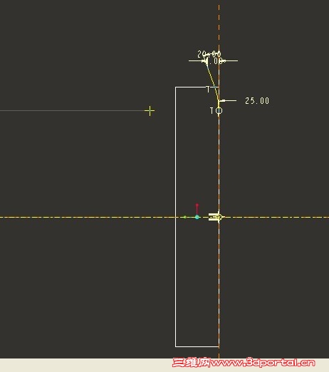

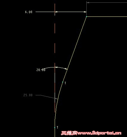

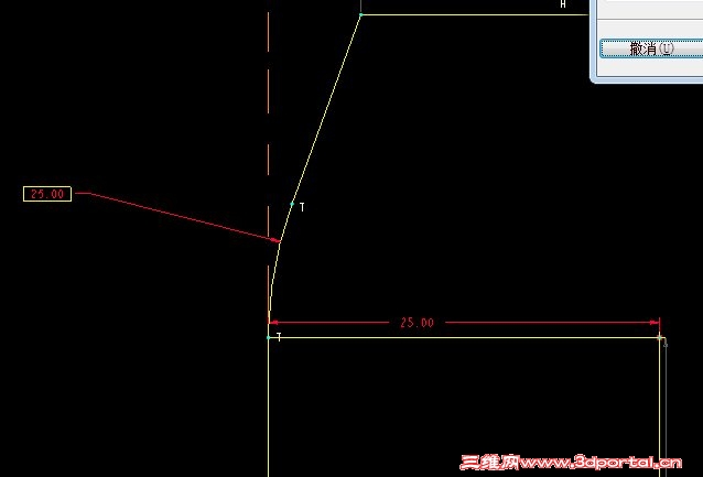

你的作图错了!第二条线是过切点(即知道切点位置),不是offset.2 L! O' V1 M' j+ b
3 ]) z3 b0 J' A/ m; V) p( z, j
注意:我是pro/e画的。
' j) [/ G+ D5 w第一图:图中斜线对y轴的角度是20度(图中的T是相切点)。我家里机器没有autcad。不过画图方法是一样的。+ S; y/ n' `  L  T
' h" q5 t/ v, A( M
第而个作图方法是(已知20度倒角边的大小,不知道切点位置):1,作20度倒角斜边,2,把斜边与左垂直边的交点处倒R25的圆弧(见第二个图)。这个方法简单些。

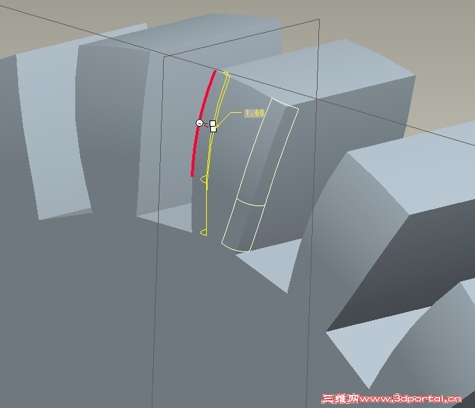

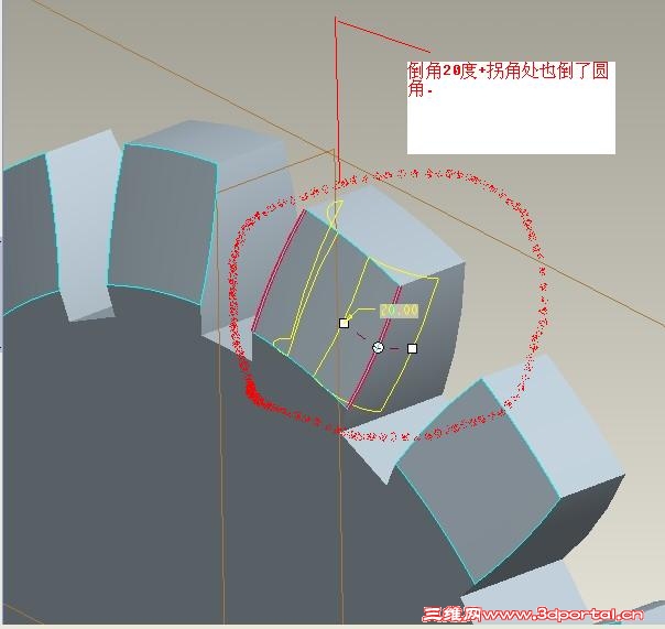

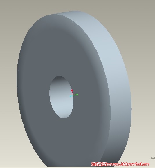

# I: S! q% B# c/ x( e- O学生也用PROE画了一下!请老师看图(如图2及如图3)请问正确吗?% i/ N$ [/ T' u* j/ ]2 E
% B$ d' t6 W+ _! w6 H. B* ?
(齿轮画的简图,齿形不正确,还请见谅); `; D. d, R% I
# }1 [$ v* t4 _- f) n. E
请看第一张图(如图1),齿槽端部(此处)还需要倒成圆角吗?
( D0 ^8 T% f1 U. U6 H, ^! d* D( W; q9 T. v2 j+ J
谢谢!!!

7 n" O' \: m: }$ J. c6 {# b图纸画正确肯定是对的!我没有记错的话,12楼中第一图中轮齿端部的倒角是用剃齿机进行微修(查了一下,剃齿机主要用于精加工没淬火的齿轮,也可以加工齿面中鼓的齿形)。

7 b: O: [' m6 N3 z轮齿端部需要倒角吗?(什么情况下要倒角)5 i! O" T, K+ \# q* B
' K6 F& L2 c1 x+ R6 h1 B
我在现场看了下,好像没有倒....

滑移齿轮及与滑移齿轮相啮合的齿轮,换句话说就是换挡齿轮的轮齿主动(先接触)结合边要倒角。
发表于 2011-10-8 22:33:59 | 显示全部楼层 来自: 中国江苏常州
主被动都要倒角.

( w4 c! c5 k" k- f9 f做滑移齿轮 轮齿端部 倒角  可以只倒成图1那样 (这样倒角会补会影响齿轮的滑移)
) u+ n- e* k6 Q( V- s  l  x9 W- p7 I/ u
还是必须要倒成图2那样啊
* t. _6 z4 B) \
4 u  }2 j; L7 Z' Q$ Q+ m; k+ B! B学生谢谢了!
发表于 2011-10-8 23:18:00 | 显示全部楼层 来自: 中国广东东莞
谢谢 两位师傅!, d  A2 f: G& [7 C
; X2 c- O! N$ L! b! d4 u+ }1 [做滑移齿轮 轮齿端部 倒角  可以只倒成图1那样 (这样倒角会补会影响齿轮的滑移)
7 G0 C1 R7 m8 U+ ~2 ]* r% k( C+ z# ~9 L. T0 D1 h
还是必须要倒成图2那样啊! _2 H* m- ]* a) e' ?
2 Q5 }, d: K) M; L+ F学生谢谢了!
  u0 J) L- ]/ c( ~0 N2 M; j; Xliqiangproe 发表于 2011-10-8 22:47 http://www.3dportal.cn/discuz/images/common/back.gif
& b  p" `. V( c, [( {$ y7 s. \应该做成图2那样才能容易啮合(倒角面作为导向面)。图1 的倒角不行。
