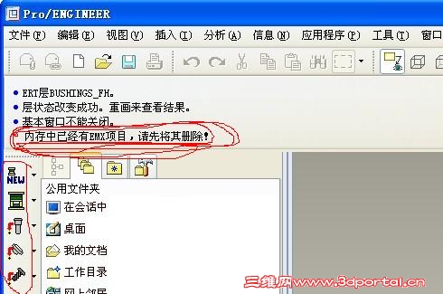

[求助] 加载EMX4.1后,关掉它后,想再新建一套模,出现这个??
发表于 2011-10-5 14:16:54 | 显示全部楼层 |阅读模式 来自: 中国广东深圳
 楼主| 发表于 2011-10-5 14:35:34 | 显示全部楼层 来自: 中国广东深圳

本帖最后由 未济 于 2011-10-5 17:55 编辑 ' K+ c3 x. \  g: {  B; ?2 W7 C" q
$ a5 m8 V/ D$ K/ C+ V) |1 x; B  w* _' v文件-拭除-拭除不显示
% C# `; N# |9 A& L" T3 ^拭除:清除内存中的模型
. {9 R( @2 e: [$ |+ u  d' f: H隐含:相当于可以恢复的删除, s1 s" k, k' ~, A) |1 M- P
隐藏:使元件或特征在图中不显示3 }" W' [* d: Y6 D0 k9 P" h  F
拭除当前:把你当前窗口打开的东西关闭,并从内存中移除。; f# c! E* p, e8 u( z8 O+ j
拭除不显示:把内存中存在的,但没有在窗口中打开的东西移除。
 楼主| 发表于 2011-10-5 22:38:17 | 显示全部楼层 来自: 中国广东深圳
多谢未济兄 ,,这些方法我全用过  就是不管用,必须的推出proe后  再进
7 }2 R/ {5 h  A" ?   不知道怎么办!
 楼主| 发表于 2011-10-5 22:39:36 | 显示全部楼层 来自: 中国广东深圳
多谢未济兄 ,,这些方法我全用过  就是不管用,必须的推出proe后  再进   . w; g7 }" `/ R! {
   不知道怎么办!
发表于 2011-10-6 19:40:02 | 显示全部楼层 来自: 中国广东肇庆
EMX-项目下
