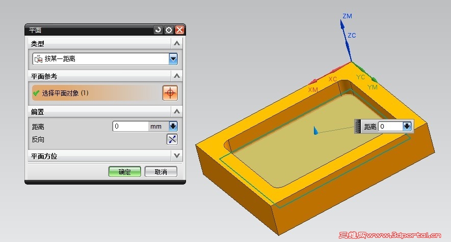

[求助] UG NX 8.0指定低面怎么选不到自己要的平面

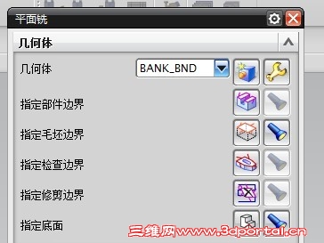

看样子底面已正确选择,但部件边界未选定。

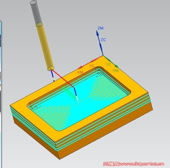

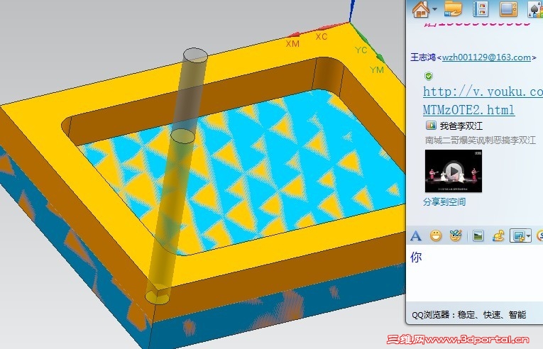

主要是我生成的刀轨把外面的材料也铣掉啦。
发表于 2011-10-6 18:59:55 | 显示全部楼层 来自: 中国四川广元
原因是你只指定了毛坯边界,还未明确指定你要加工的范围!应指定部件边界为凹坑能廓线,材料侧为外部即可。
