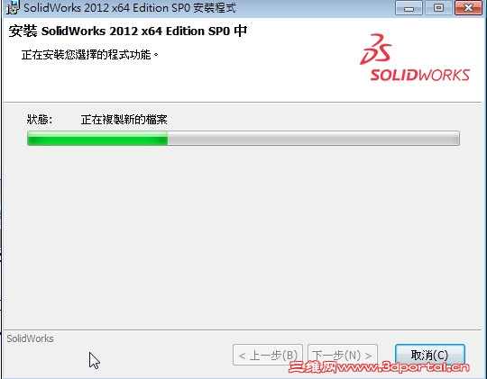

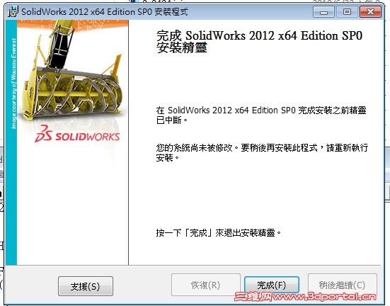

2 b! g; B& q- X- i" a0 C! C, D% \我的系統win7_64bit' D0 Y7 P7 h7 ^1 q3 M# [! y+ \
安裝SW2011,2012都是安裝到寫入註冊表時反而安裝進度倒著走7 [# {& ^& ?% R3 P) U1 s
又全部移除了" f( p. Y3 o" S: y. N9 [
不知哪位大大可以幫幫忙這是怎麼來著' I) J1 S8 G% m! i

估计是硬件不兼容问题
发表于 2011-10-5 18:43:00 | 显示全部楼层 来自: 中国浙江宁波
可能你是升级安装吧。应该跟硬件没有关系。

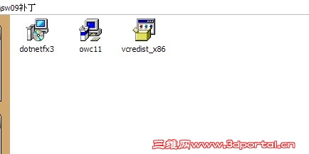

我碰到过这样的问题,应该先把prereqs目录下的文件装完(不过我没有装VC2005+,因为提示机器里的版本更新一些),再装其他的文件就行了。

系统缺少补丁,以前安装SW2009是出现过此问题,原因缺少三个补丁,安装补丁后,即可正常安装sw软件了……

就是我在4楼说的prereqs目录下的文件,这就是补丁程序,装完后再装其他的就没问题。我在装2011就出现过这样的问题。也回复过以前的贴。* }. f% T  w6 n: u9 J; V0 A+ b
当然装之前最好把没成功的SW注册表信息清理一下。

以前装SW2009时候用的就是这3个补丁……

我已安装成功,因为清理2011版本时把toolbox、lang、solidworkdate三个文件都删了,后从办公电脑上复制这三个文件(2011版),重新安装2012版成功。
