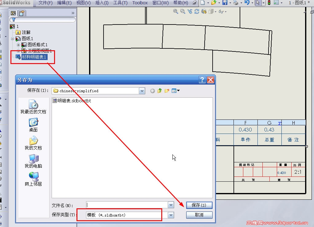

在自定义材料明细表时,不会将.xl文件存为.sldbomtbt文件,恳请各位高手解答,不胜感谢!
发表于 2011-10-6 23:44:22 | 显示全部楼层 来自: 中国江苏镇江
试试改后缀行不行.
发表于 2011-10-7 18:37:49 | 显示全部楼层 来自: 中国江苏常州
这个简单,在工程图中插入需要的.xls,在目录树中出现插入的表格后,右键另存.sldbomtbt。

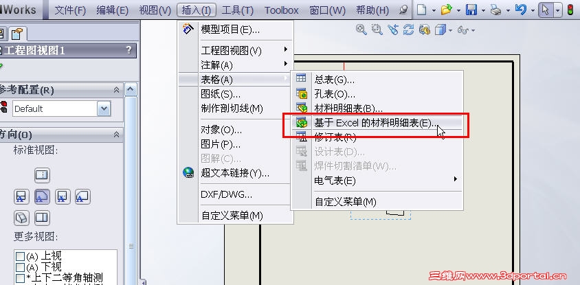

 楼主| 发表于 2011-10-7 21:05:00 | 显示全部楼层 来自: 中国黑龙江哈尔滨
请问楼上朋友:我这里“基于Excel的材料明细表”一项怎么是灰色的呢?也就是说无法进行选择我所要的修改后的明细表,烦请再解释一下。谢谢!
发表于 2011-10-7 21:34:02 | 显示全部楼层 来自: 中国江苏常州
请问楼上朋友:我这里“基于Excel的材料明细表”一项怎么是灰色的呢?也就是说无法进行选择我所要的修改后的明细表,烦请再解释一下。谢谢!) T* w9 |8 R# L  ~- {6 d6 R
wangxw2010 发表于 2011-10-7 21:05 http://www.3dportal.cn/discuz/images/common/back.gif
需要在工程图中任选一个视图才能进行插入!
