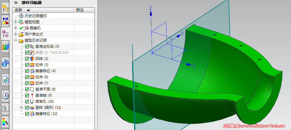

! t7 _8 O1 D# ?; [' W如下图,采用镜像特征时,无法镜像实例特征。将孔与实例特征成组,也无法镜像,请教高手帮忙& R& x$ s# e; p$ x: Z- `8 h

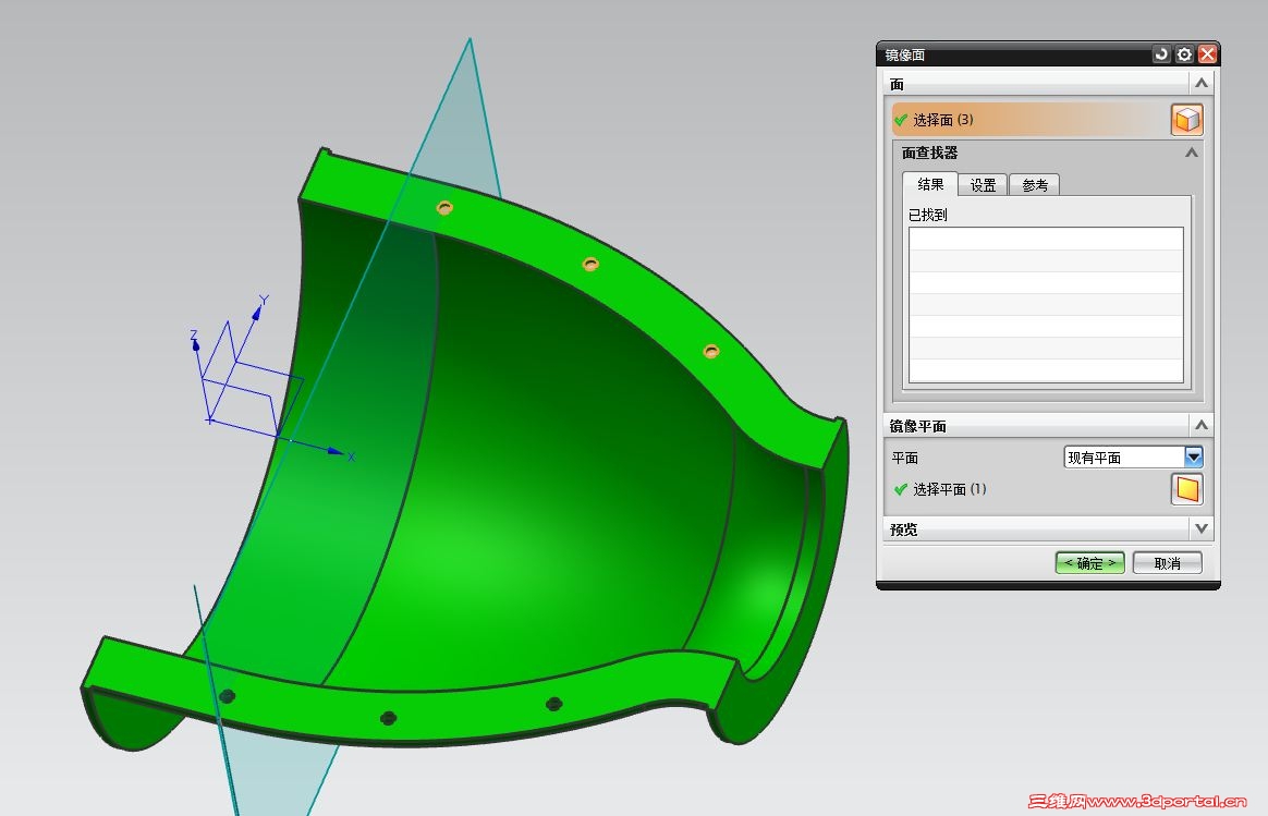

用同步建模中的镜像面

不好意思,上面那个文件我传的时候没保存文件,不是很完整。现在是跟图差不多的文件。你那个我看了,没看明白。$ D6 I  @/ Y) K, n
我想把那几个孔镜像,可是实例的那两个孔却无法镜像,高手帮忙下,谢谢

你用图样面做的那两个孔,已不是普通意义上的“特征”,所以用特征阵列不能识别;好在UG的工具很多,用同步建模的“镜像面”没问题,完全可以做好。

哦,明白了,哈哈,我还以为镜像上表面了,原来是镜像孔的面。: A: n, U: @9 j, k4 U
