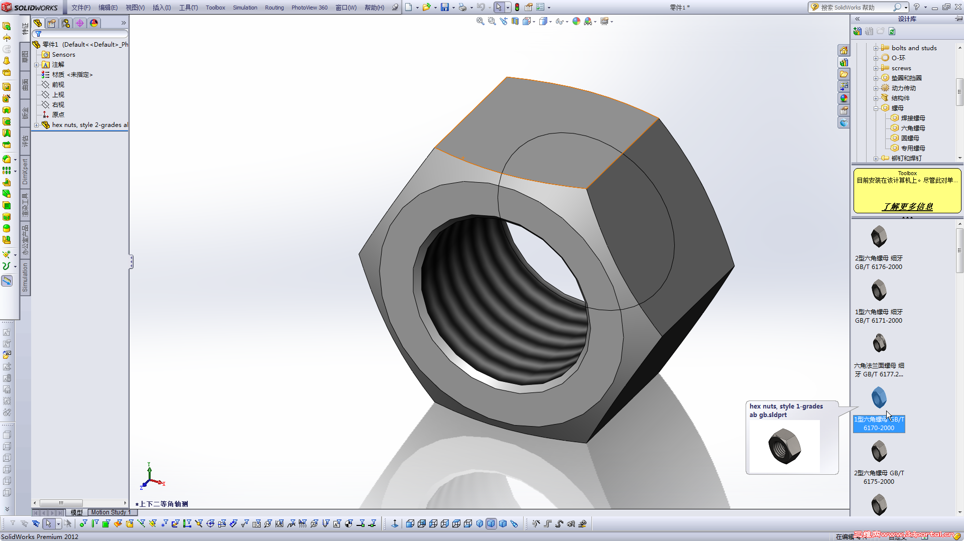

发表于 2011-10-6 14:06:08 | 显示全部楼层 来自: 中国四川攀枝花
能用,没有问题啊!# @. x8 x( ^9 p
tb1.png . z) `$ ?9 k6 T! h
) N9 i8 z) C  z4 T/ K. o

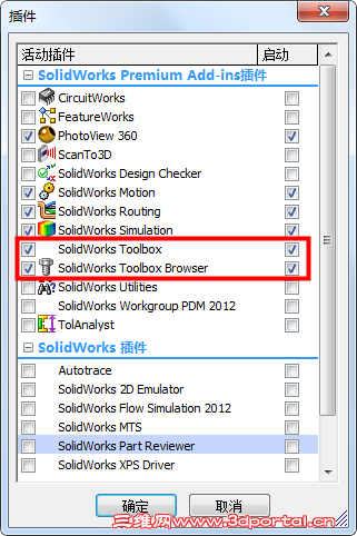

『工具』→『插件』这里勾上没有?

发表于 2012-4-5 22:28:38 | 显示全部楼层 来自: 中国河南郑州
我也不能用$ m; e; F4 Z8 i/ J
TOOLBOX插件都打勾了,按确定后没反应,重新打开插件项发现前面的对号没有了' ]1 j, T8 q& u" c
郁闷啊   谁知道该如何解决啊
发表于 2012-4-6 08:41:52 | 显示全部楼层 来自: 中国安徽蚌埠
我也不能用
. S; P% R! I! S5 eTOOLBOX插件都打勾了,按确定后没反应,重新打开插件项发现前面的对号没有了  T& |" n: l, u, T0 @
郁闷啊   谁知道该如何解决啊9 ]! O6 s, `& V
Sideph 发表于 2012-4-5 22:28 http://www.3dportal.cn/discuz/images/common/back.gif
( O- x4 t% _7 X$ }5 I5 q  P在SolidWorks Data文件夹内新建browser名的文件夹,再把安装包内的TOOLBOX文件夹内的文件解压到browser文件夹内即可……
